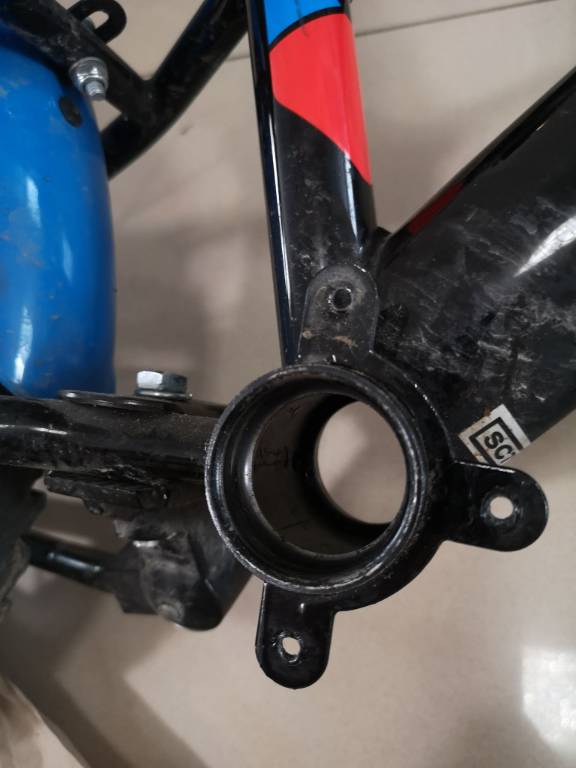

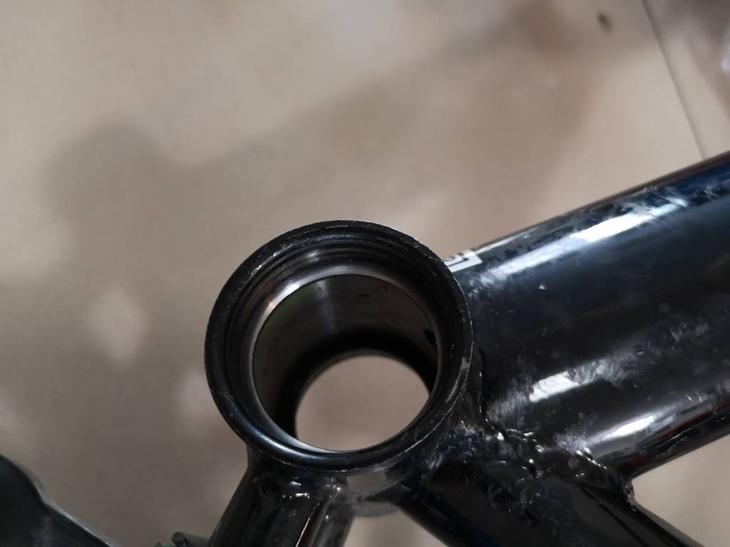

soulafein83 Opublikowano 19 Kwietnia 2021 Opublikowano 19 Kwietnia 2021 Pokaż najpierw jak wygląda rama przy suporcie. Rozumiem, że mufa suportu nie jest gwintowana stąd taki rodzaj suprotu wkleiłeś? Jeśli tak to suwmiarka w dłoń i mierzysz, po wyjęciu misek suportu jaka jest wielkość otworu i kupujesz pod taką wielkość suport.
Husnext Opublikowano 19 Kwietnia 2021 Autor Opublikowano 19 Kwietnia 2021 35 minut temu, soulafein83 napisał: Pokaż najpierw jak wygląda rama przy suporcie. Rozumiem, że mufa suportu nie jest gwintowana stąd taki rodzaj suprotu wkleiłeś? Jeśli tak to suwmiarka w dłoń i mierzysz, po wyjęciu misek suportu jaka jest wielkość otworu i kupujesz pod taką wielkość suport. Tak, mufa suportu nie jest gwintowana (nie mam niestety zdjęć przy sobie), aby wyjąć suport musiałem jedynie odkręcić nakrętkę znajdująca się po prawej stornie oraz przeciwnakrętkę pod nią. Zaskoczyłeś mnie pytaniem o miski suportu. Wewnątrz ramy są ranty, myślałem że to element stały, ale zapewne są to miski. Jeśli dobrze zrozumiałem rama w środku powinna być gładka, w nią montuje miski w których poruszają się łożyska. Aby załączony powyżej zestaw pasował to wielkość otworu powinna być 43,1 mm?
soulafein83 Opublikowano 19 Kwietnia 2021 Opublikowano 19 Kwietnia 2021 Zrób zdjęcie roweru z okolic suportu i części, które zostaly. Może się okazać, że tylko wianki z kulkami trzeba po prostu wymienić i skręcić. Ten typ suportu jest dość prosty, ale też awaryjny jak się nie dba.Przerabiałem to kupując już kilka używek rowerów dla dzieci. Większość nie byla od nowości chociażby smarowana.

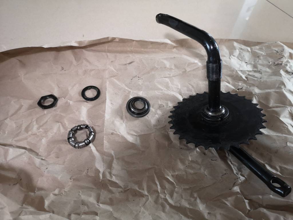

Husnext Opublikowano 19 Kwietnia 2021 Autor Opublikowano 19 Kwietnia 2021 10 godzin temu, soulafein83 napisał: Zrób zdjęcie roweru z okolic suportu i części, które zostaly. Może się okazać, że tylko wianki z kulkami trzeba po prostu wymienić i skręcić. Ten typ suportu jest dość prosty, ale też awaryjny jak się nie dba. Przerabiałem to kupując już kilka używek rowerów dla dzieci. Większość nie byla od nowości chociażby smarowana. Poniżej załączam zdjęcia ramy z miejscem mocowania suportu oraz części jakie zdemontowałem. Misek nie udało mi się zdemontować, ale po oczyszczeniu sprawiają wrażenie nieuszkodzonych więc może rzeczywiście wystarczy tylko wymienić wianki. Na tyle na ile udało mi się zmierzyć suwmiarką miski to wyszło ze mają około 47 mm. średnicy.
soulafein83 Opublikowano 19 Kwietnia 2021 Opublikowano 19 Kwietnia 2021 Idziesz do rowerowego z wiankiem i dobierają. Potem skręcasz i hula. Nic więcej z tym rowerem nie zrobisz. Możesz wymienić cały suport, ale chyba szkoda kasy.Jeśli nie potrafisz sam skręcić/nie zapamiętałeś kolejności to najlepiej udaj się do rowerowego to Ci pomogą.Tylko pamiętaj nasmaruj miski z jednej i drugiej strony
