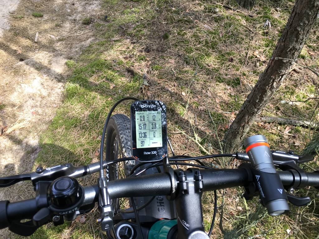

Dmitrij Opublikowano 24 Kwietnia 2021 Autor Opublikowano 24 Kwietnia 2021 (edytowane) Zakupiłem na OLXie 320 z uchwytem brytona. Planuje zakup czujników kadencji oraz prędkości. Jak trochę pojeżdżę z tym odezwę się z relacją, czy był to zakup trafiony w moje potrzeby. UPD zakupiłem 2 czujniki ANT+ Cycplus C3. Kadencja oraz prędkość. Edytowane 24 Kwietnia 2021 przez Dmitrij dodano tekst

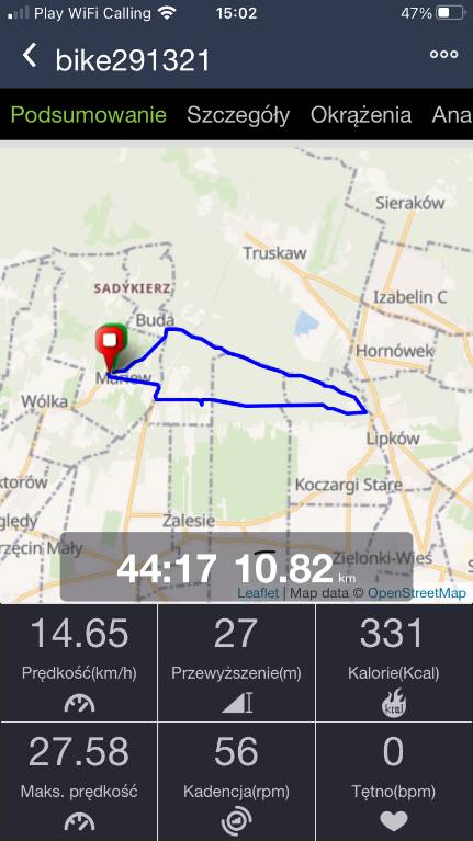

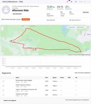

Dmitrij Opublikowano 29 Kwietnia 2021 Autor Opublikowano 29 Kwietnia 2021 Dziś zrobiłem pierwsze kółko z Brytonem. Jestem zadowolony, wszystko działa jak należy. Soft Brytona wysyła wyniki do Stravy, chociaż nie do końca wiem po co mi to. Ja nie trenuje, jeżdżę wyłącznie dla przyjemności oraz z potrzeby ruchu. I to co zapisuje soft Brytona we smartfonie jest dla mnie wystarczające. Przyjemny dodatek – wyświetlanie smsów, dzwonków oraz e-maili na ekranie licznika. 1
