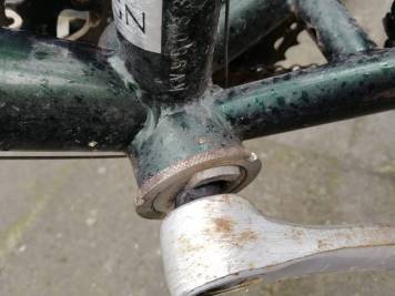

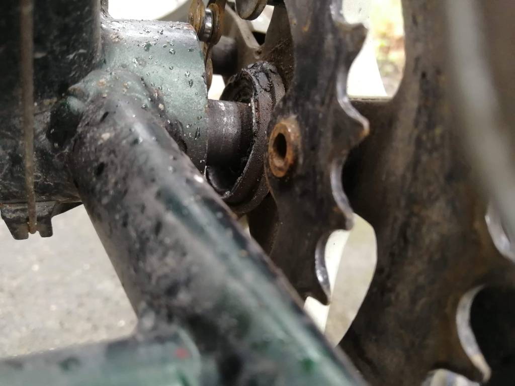

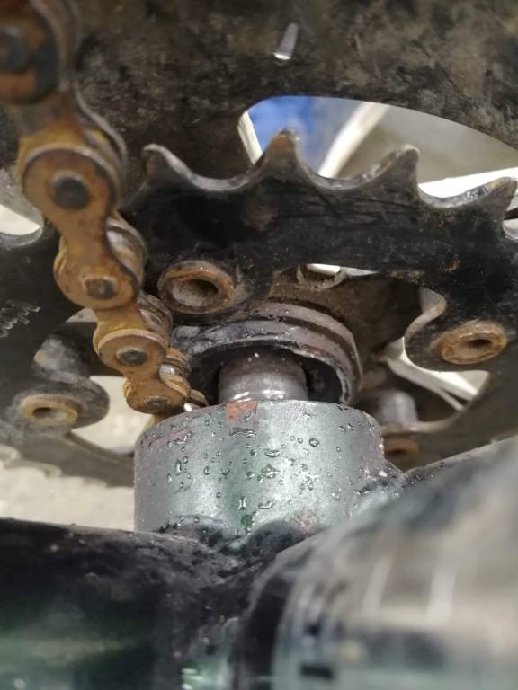

Hej mam problem jechałem sobie dzis normalnie jak co dnia i nagle usłyszałem trzask łańcuch spadł myślałem to tyle, lecz podczas jazdy znów spadł i pedały były nie stabilne nie wiem co zrobic pytałem paru osób też nie wiedzą będe wdzięczny za pomoc.
Dłuuugie zdanie... A jak za pierwszym razem spadł Ci łańcuch to nie poczułeś, że przy kręceniu korbami coś jest nie tak? Suport do wymiany tylko pytanie czy nie jest uszkodzony gwint w mufie... Ten łańcuch to się zgina bez oporów? Wygląda nieciekawie...
