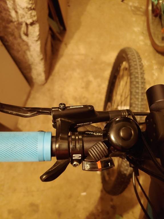

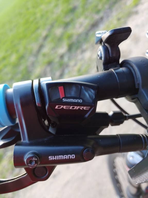

mariush19 Opublikowano 14 Kwietnia 2021 Opublikowano 14 Kwietnia 2021 Witam nadszedł czas na zmianę hamulców. Obecnie są MT200 i klamki MT201. Lewa strona: manetka Altus M2000 i hamulec MT200/201 Prawa strona Deore M590 i hamulec Mt200/201 Zaciski będą M6000 lub 6100 . Klamki planowałem M6100 bo są bardziej dostępne nowe. Ale widzę że tam jest przesunięte mocowanie i mogę mieć problem z ustawieniem. Nie jest na brzegu obejma tylko jakoś na środku, Czy wyda zamienienie miejscami ? Z lewej strony może ta obejma by podeszła pod monitor Altusa ale z prawej chyba nie.. 1. Czy szukać klamek M6000, lub MT501, drogie i mało dostępne 2. Czy da radę jednak zamontować klamkę M6100? (docelowo może i lewa strona będzie M590?) 3. A może kupić na Biosternie w dobrej cenie klamkę ZEE BL-M640? wydaje się "wypasiona" Z góry dzięki za sugestię bardziej doświadczonych userów. Załączam zdjęcia mojej kierownicy

Accent_Szaj Opublikowano 16 Kwietnia 2021 Opublikowano 16 Kwietnia 2021 23 godziny temu, mariush19 napisał: tak poczytałem trochę i chyba klamka M6100 odpada. Tak odpada. Ja miałem manetki M8000, ze zdejmowanym monitorkiem i i tak nie dało rady. Ja bym wziął Zee 1
ahaja Opublikowano 16 Kwietnia 2021 Opublikowano 16 Kwietnia 2021 Zdecydowanie Zee. Szerokość obejmy to 20,5mm. Pamiętaj, że klamki w stylu Zee są na jeden palec a nie na 3 stąd pewnie odsuniesz je bardziej do wewnątrz. 1
