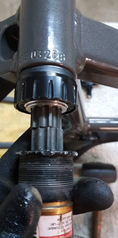

Dobry, jest problem korba nie chce wejść na suport, suprot to truvativ hussefelt na isis a korba to truvativ hussefelt też na isis, więc powinno wszytko pasować ale gołym okiem widać ze ośki sie rôżnią wypustami przez co nie da sie założyć korby na nowy suport(na zdjeciu oś starego i nowego suportu widać rôżnice w wypustach) . Jest to wada fabryczna czy jakis inny standard?
ZTCP to tak właśnie bylo-  dwa standardy - jeden do lżejszych drugi do cięższych zastosowań.
