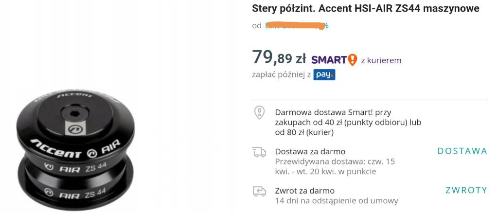

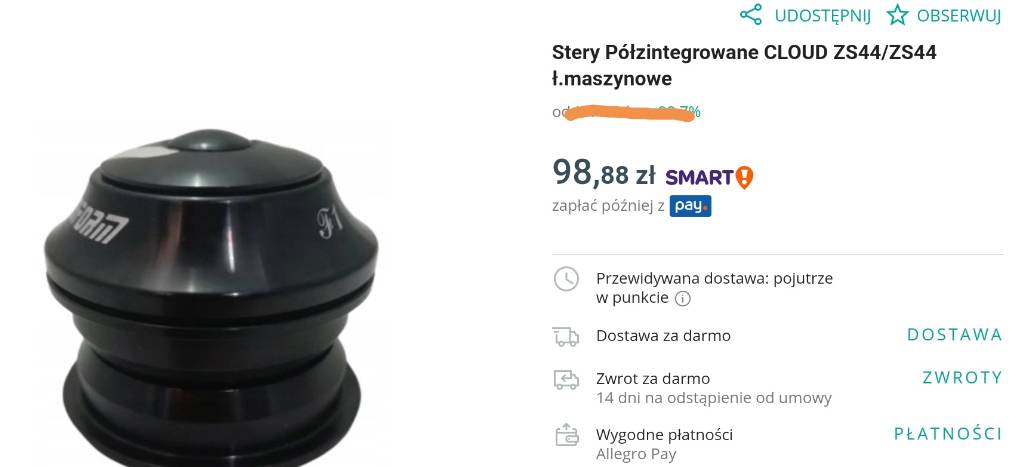

leejoonidas Opublikowano 13 Kwietnia 2021 Opublikowano 13 Kwietnia 2021 (edytowane) Tak będzie. Możesz również szukać innych sterów z oznaczeniem ZS44/ZS44. Edytowane 13 Kwietnia 2021 przez leejoonidas

leejoonidas Opublikowano 13 Kwietnia 2021 Opublikowano 13 Kwietnia 2021 Nie będę proponował nic drogiego za kilkaset złotych, dlatego te stery które sam znalazłeś są wystarczająco dobre, równie dobrze możesz brać te które zamieściłem na zdjęciach. Z racji tego że wszystkie są na łożyskach maszynowych będą dość żywotne.
