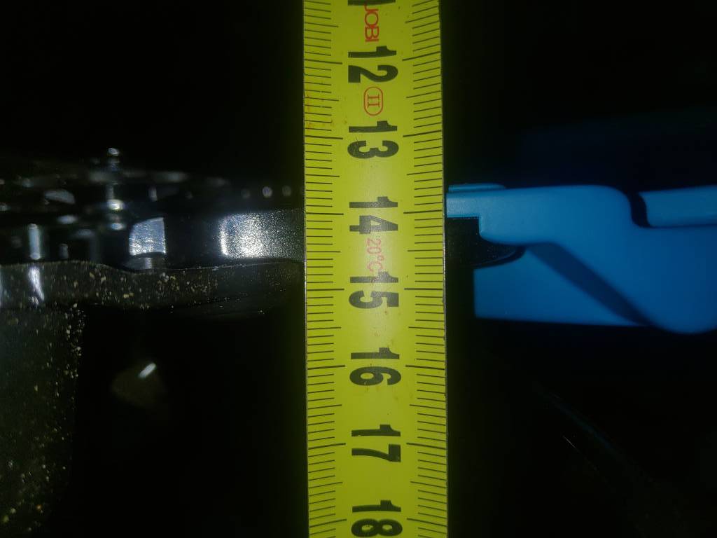

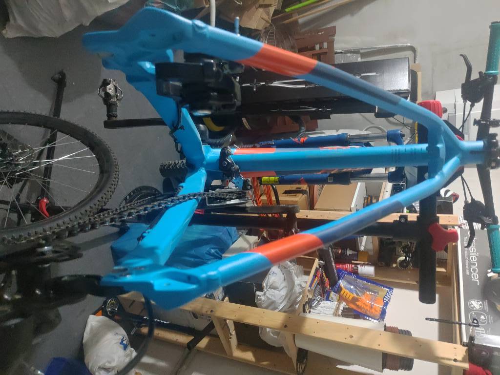

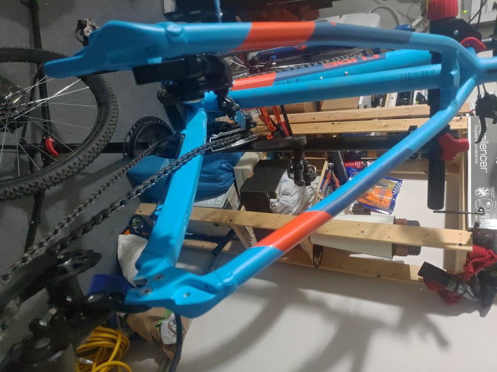

Adam Skrzypiec Opublikowano 12 Kwietnia 2021 Autor Opublikowano 12 Kwietnia 2021 Tak to wygląda mierzyłem kilka razy różnymi mierkami(nie mam suwmiarki) i wychodzi podobnie
Rozwiązanie vdcmike Opublikowano 12 Kwietnia 2021 Rozwiązanie Opublikowano 12 Kwietnia 2021 Mi wygląda to na zwykłą piastę 135qr (znane również jako 135x9,5 itp.). Dla pewności jeszcze napisz co to za rama i z którego roku bo niektóre bieda-rowery mają bieda-boost 141qr.
