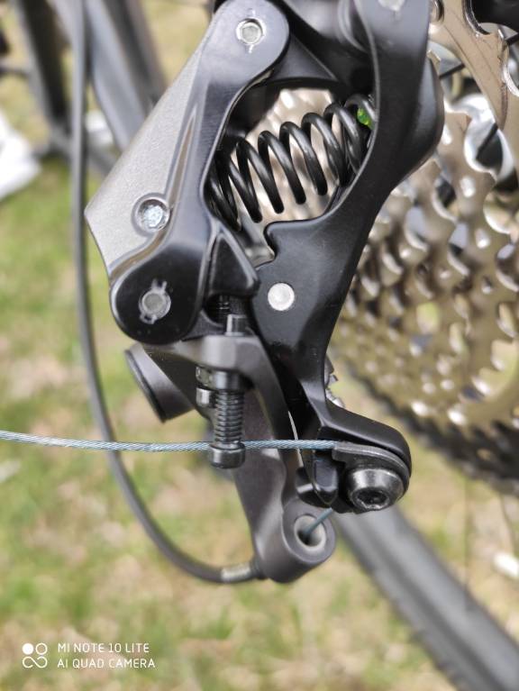

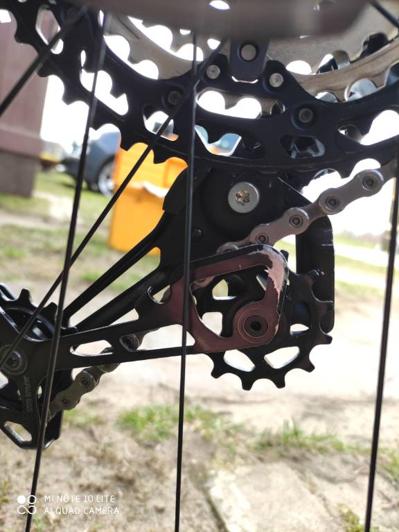

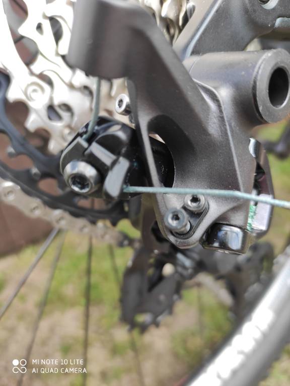

Witam.
Na 11 biegu ramię cięgna przerzutki opiera się już o korpus przerzutki i nie ma fizycznej możliwości wrzucić 12 biegu, największej zębatki.
1618060564363.thumb.jpg.067e271af9deb1b7ceb87d20b7dac15c.jpg1618060479074.thumb.jpg.0ae48acbcfc1c732175463a07fadc377.jpg
1618060479077.jpg Edytowane przez clip7

Może zacznę od początku.
Rower GC 7.9 AL SLX 29", sztywna oś tył 12x142 DT Swiss 350 SP. Wcześniej miałem bębenek 11 rzędowy i wymieniłem na Micro Spline 12 rzędowy. Jeździłem na napędzie Shimano M8000 2x11 z kasetą 11-46. Teraz montuję Shimano M8100 1x12 z kasetą 10-51. I tu pytanie na wstępie: czy muszę wymienić hak przerzutki? Ten ma jakieś oznaczenie #39.
Zamontowałem przerzutkę tak jak w instrukcji czyli tak, żeby płytka blokująca stykała się z ogranicznikiem haka przerzutki bez żadnego odstępu. Potem regulacja wysokiego przełożenia. Zmontowałem łańcuch, wszystko zgodnie ze sztuką (4-5 ogniw więcej) potem linka i pancerz. I jadę manetką w górę. Gdzieś przy 10-11 biegu przerzutka zaczęła trzeć o zębatkę kasety i stąd te przetarcia na przerzutce. Wkręciłem śrubę regulacji odległości górnego kółka od kasety do końca i mimo to wciąż było za mało. Więc odkręciłem przerzutkę i odsunąłem płytkę blokującą od ogranicznika haka o jakiś kawałek. Teraz przerzutka jest niżej i nie trze o największe tryby kasety.
Jednak po pierwsze: z tyłu przerzutki jest łuk z dwoma znacznikami, do których ustawia się pozycję przerzutki do największej zębatki kasety. Na filmach widzę, że ten łuk powinien być jakby styczny do okręgu największej zębatki a u mnie jest mocno przechylony. Regulacja śruby powoduje tylko przesunięcie tego przechylenia w górę i w dół a nie zmianę kąta.
Po drugie: w tej pozycji działało do 11 biegu. 12 po prostu nie chciał wejść gdyż ramię cięgna przerzutki opierało się już o jej korpus (tu wnioskuję, że to nie może być wina ani haka, ani niczego innego - może się mylę). Zacząłem trochę kombinować i delikatnie dociskać przerzutkę. Teraz na manetce zaczyna jakby wstrzeliwać ostatni bieg ale nie jest to jakby pełne wstrzelenie. Łańcuch na chwilę wpada i znów spada z największej zębatki. Cały czas widzę, że ramię cięgna opiera się o korpus i dlatego górne kółko przerzutki nie może prawidłowo ustawić się pod największą zębatką. O co chodzi? Czy trzeba rzeczywiście wymienić hak, na jaki?
Proszę o pomoc.
Chyba rzeczywiście potrzebuję haka, który jest bardziej pionowo:
Derailleur Hanger No. 38 | CANYON PL
RD-8100 ale jaka?
GS czy SGS?
Bo to jednak różnica jest.
