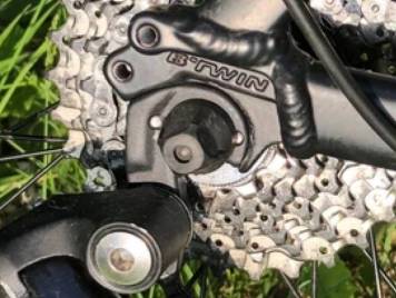

Franek25k Opublikowano 29 Kwietnia 2021 Autor Opublikowano 29 Kwietnia 2021 W dniu 26.04.2021 o 18:55, Bury napisał: Do ramy raczej nie jest dokręcona To jest zintegrowany czy nie?

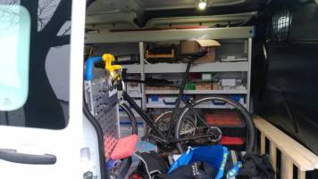

Bury Opublikowano 29 Kwietnia 2021 Opublikowano 29 Kwietnia 2021 Jeszcze haka nie wygiąłem. Masz taki typ jak na foto. Jak wożę rower ze sobą to jest przypięty gumami, tak stawiam żeby wózek był chroniony i jakieś przemieszczające się przedmioty w niego nie trafiły.

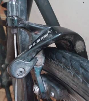

Franek25k Opublikowano 3 Maja 2021 Autor Opublikowano 3 Maja 2021 W dniu 29.04.2021 o 06:29, Bury napisał: Jeszcze haka nie wygiąłem. Masz taki typ jak na foto. Jak wożę rower ze sobą to jest przypięty gumami, tak stawiam żeby wózek był chroniony i jakieś przemieszczające się przedmioty w niego nie trafiły. Ok dzięki za radę, zauważyłem problem z tylnim hamulcem, ale to od początku już słabo hamuje, tak słabo, że jak wciśnie się klamkę z całej siły to da się rower pchać, natomiast przedni jak maczeta lekko się ściśnie i przednie koło się nie ruszy. I jak łapie tylnie szczęki palcami i poruszam lewo prawo to jest spory luz, z przodu prawie w ogóle. Z czym może być problem zużyte okładziny szczęk, coś z naciągiem linki, może coś trzeba dokręcić? Tu jest film mógłbyś zobaczyć ->
Bury Opublikowano 3 Maja 2021 Opublikowano 3 Maja 2021 Rower stał lata, nawet jak ma jakieś okładziny to nieciekawe, opony i dętki wątpliwe, naciąg szprych nie był najlepszy jak ten rower wyjeżdżał z fabryki. Ten luz szczęk na boki to nie od linki, pokręcisz śrubami to sam znajdziesz, w tych mechanizmach nie ma co się zepsuć. Jak nie masz zmysłu technicznego to Decathlon ma serwis. Ja mam zawsze okładziny około 2mm od obręczy, jak się ścierą to beczką na górze naprężam linkę żeby je przybliżyć. Po środku kabłąk zawsze zapięty. Ustawienia robię na nowych klockach hamulcowych -zakładam klocki, ustawiam je w odpowiednim miejscu na docisku do obręczy i lekko dokręcam -potem jak trzeba to reguluję odległość klocków o obręczy linką, też ustawiam szczęki ręką i dokręcam zacisk linki. -na końcu zaciskam klamkę hamulcową ręką i na dociśniętych okładzinach do obręczy dokręcam mocniej śruby na klockach, w taki sposób nie przemieszczają się przy zakręcaniu i są dopasowane
Franek25k Opublikowano 4 Maja 2021 Autor Opublikowano 4 Maja 2021 12 godzin temu, Bury napisał: Ja mam zawsze okładziny około 2mm od obręczy, jak się ścierą to beczką na górze naprężam linkę żeby je przybliżyć. Po środku kabłąk zawsze zapięty. Ta śruba od naciągu linki to ta nad szczękami przy końcu linki, co ją widać na filmie na imbus czy jakaś inna?
