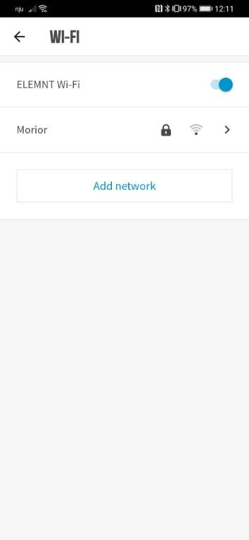

Morior Opublikowano 9 Kwietnia 2021 Autor Opublikowano 9 Kwietnia 2021 (edytowane) Właśnie tu mam wątpliwości, i nie wiem co jest grane, na telefonie i komputerze pokazuje mi max mocy mojego WiFi zaś na aplikacji Element jedynie minimalną wartość łącza. Co ciekawe ta aplikacje jest zainstalowana na tym telefonie, na którym łącze działa na pełnych obrotach. Edytowane 9 Kwietnia 2021 przez Morior
Zigfir Opublikowano 9 Kwietnia 2021 Opublikowano 9 Kwietnia 2021 Podejdź z licznikiem bliżej routera. Może być tak ze oba urządzenia łączą się na innym paśmie - jedno 2,4 drugie 5. Zawsze zostaje Ci też ten pełny reset licznika i ustawienie od zera całości.
