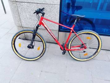

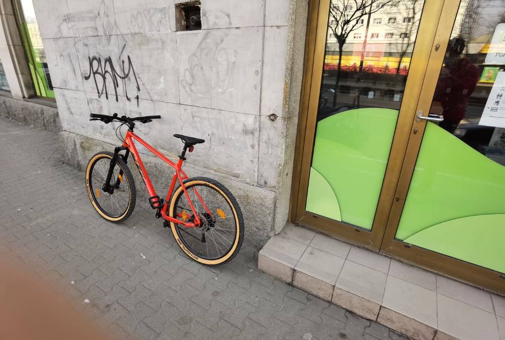

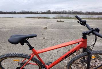

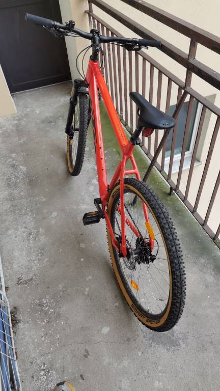

Welhan90 Opublikowano 6 Kwietnia 2021 Opublikowano 6 Kwietnia 2021 To teraz ja się pochwalę swoim nowym nabytkiem. Od początku 2020 roku stwierdziłem że rzeczą której brakuje w moim życiu to rower. Przeszukałem pół sieci oraz obejrzałem wszystkie możliwe filmy na youtube jakie udało mi się znaleźć. Początkowo ubzdurałem sobie Meridę Big Nine 500 lite, jednak po przymierzeniu się do niej stwierdziłem że mimo super wyglądu rower jest troszeczkę nie wygodny. Moje poszukiwanie trwały tyle czasu że zabrakło rowerów na mój wzrost 205 cm. Początkiem 2021 kiedy zaczynała się fajna pogoda jednak znowu zacząłem robić rozpoznanie i w oko wpadł mi ze względu na kolor właśnie KTM. Rower zamówiłem oczywiście na kołach 29 cali i rozmiarze XXL. Specyfikacja roweru to : * Widelec od Suntour oczywiście sprężyna, ale został on wymieniony na Amortyzator RST Aerial 29 Tnl-R 100mm naprężenie wstępne, tłumienie kompresji, tłumienie powrotu, blokada skoku * Przerzutka przód i tył to Altus M2000, po sezonie pewnie zostaną wymienione na coś lepszego * Hamulce Shimano hydrauliczne MT200, na ten moment dla mnie wystarczające * Korba Shimano Altus T101 * Kaseta Shimano HG200-9, będzie wymieniona na 12 rzędową a przód 2 rzędowa\ * Koła to 29 calowe obręcze od KTM * Opony Schwalbe Smart Sam, bardzo fajne do jazdy po mieście jak i do wyskoczenia w teren * Siodło też od KTM ale pójdzie do wymiany bo tyłek bo 4 godzinach jazdy robi się kwadratowy. Ogólnie z zakupu jestem bardzo zadowolony jak na pierwszy rower, kolor jak dla mnie robi całą robotę Pod spodem dorzucam fotki, jeśli ma ktoś pomysły na jakiś upgrade chętnie poczytam
michalr Opublikowano 6 Kwietnia 2021 Opublikowano 6 Kwietnia 2021 Rower wizualnie fajny ale technologicznie z poprzedniej epoki chyba (brak taperowanej główki ramy w rowerze za 3,5k - litości) Amor fabryczny też szału nie robi. Jak nie będziesz tym szalał po górach to starczy ale im cięższy teren tym więcej mankamentów wynikających z niskiej klasy komponentów zacznie wyłazić.
Welhan90 Opublikowano 6 Kwietnia 2021 Autor Opublikowano 6 Kwietnia 2021 Amor został zmieniony jak napisałem w specyfikacji 8 minut temu, michalr napisał: Rower wizualnie fajny ale technologicznie z poprzedniej epoki chyba (brak taperowanej główki ramy w rowerze za 3,5k - litości) Amor fabryczny też szału nie robi. Jak nie będziesz tym szalał po górach to starczy ale im cięższy teren tym więcej mankamentów wynikających z niskiej klasy komponentów zacznie wyłazić.
michalr Opublikowano 6 Kwietnia 2021 Opublikowano 6 Kwietnia 2021 Tak, zauważyłem, co nie zmienia faktu że specyfikacja sklepowa obejmuje kiepski amor w wysokiej cenie. Dopłacałeś coś do wymiany amortyzatora?
Welhan90 Opublikowano 6 Kwietnia 2021 Autor Opublikowano 6 Kwietnia 2021 (edytowane) 6 minut temu, michalr napisał: Tak, zauważyłem, co nie zmienia faktu że specyfikacja sklepowa obejmuje kiepski amor w wysokiej cenie. Dopłacałeś coś do wymiany amortyzatora? Stary amortyzator sprzedałem i dorzuciłem sobie do nowego. Ogólnie mówiąc dopiero zaczynam jeździć po paru latach przerwy, więc na razie cięższego terenu nie ma. Jak będę miał ochotę na coś więcej to zacznę go modyfikować bardziej wraz z upływem czasu. Rower nie kosztował 3500, tylko był w cenie 3000 zł. Edytowane 6 Kwietnia 2021 przez Welhan90
michalr Opublikowano 6 Kwietnia 2021 Opublikowano 6 Kwietnia 2021 Patrzyłem na ceny w necie, wyjściowa dla tego modelu to 3,5k. Ogólnie rowerek fajny, super malowanie, fajna geo, choć ma pewne niedoróbki szczególnie jak się spojrzy przez pryzmat ceny. A akurat KTM się ceni wyżej za to samo niż konkurencja która sprzedaje ilościowo więcej sztuk per sezon.
Welhan90 Opublikowano 6 Kwietnia 2021 Autor Opublikowano 6 Kwietnia 2021 1 minutę temu, michalr napisał: Patrzyłem na ceny w necie, wyjściowa dla tego modelu to 3,5k. Ogólnie rowerek fajny, super malowanie, fajna geo, choć ma pewne niedoróbki szczególnie jak się spojrzy przez pryzmat ceny. A akurat KTM się ceni wyżej za to samo niż konkurencja która sprzedaje ilościowo więcej sztuk per sezon. Jak kupowałem go w styczniu to cena jaką za niego zapłaciłem to był 3050 zł , w cenie 3500 rzeczywiście też widziałem parę dni temu. Może jakieś pomysły na ulepszenia napędu lub coś ?
michalr Opublikowano 6 Kwietnia 2021 Opublikowano 6 Kwietnia 2021 Do bardziej agresywnej jazdy to trzeba by cały napęd wymienić, ale ja bym poczekał aż ten się zużyje i poszedł przynajmniej w M6000.
Welhan90 Opublikowano 6 Kwietnia 2021 Autor Opublikowano 6 Kwietnia 2021 Teraz, michalr napisał: Do bardziej agresywnej jazdy to trzeba by cały napęd wymienić, ale ja bym poczekał aż ten się zużyje i poszedł przynajmniej w M6000. Tak właśnie myślałem ale teraz jak widzę ceny komponentów to można się złapać za głowę. Poczekam na opinię reszty forumowiczów
michalr Opublikowano 6 Kwietnia 2021 Opublikowano 6 Kwietnia 2021 Jak dobrze poszukasz to okazuje się że da się znaleźć komponenty w ludzkich cenach. Ale fakt, dostępność jest mocno ograniczona.

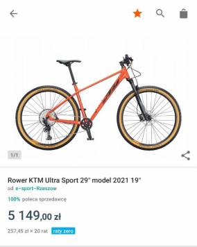

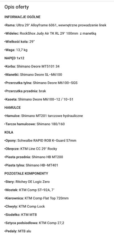

KubaaM Opublikowano 9 Kwietnia 2021 Opublikowano 9 Kwietnia 2021 Siema. Nie chcę zakładać nowego tematu wiec zapytam tu. Tak jak koledze powyżej wpadl mi w oko KTM i teraz pytanie czy za cene 5100 z hakiem warto brać? Jak dla mnie to rama podobno do Twojej albo taka sama😁
Welhan90 Opublikowano 10 Kwietnia 2021 Autor Opublikowano 10 Kwietnia 2021 Rama jest taka sama jak w moim 😃 ale mysle ze w cenie 5000 znajdziesz cos lepszego 😃 teraz widze ze troche przeplacilem
michalr Opublikowano 10 Kwietnia 2021 Opublikowano 10 Kwietnia 2021 Za 5k to spokojnie można kupić dobry rower XC który zjada tego KTMa na miękko
