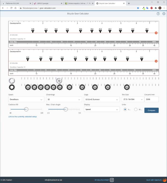

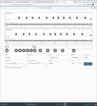

KonradTrek800 Opublikowano 28 Marca 2021 Opublikowano 28 Marca 2021 Czyli koła tak samo jak w moich rowerkach. Tak, na bębenek Shimano założysz kasetę 11s. Jak kupisz wszystko na ali, czyli: kaseta, łańcuch, korba GXP, przerzutka Sensah CRX to zmieścisz się w 800zł. Jak w Polsce na Deore to przewalisz 1000zł. Co do korby to porównaj sobie blat 34 i 32:

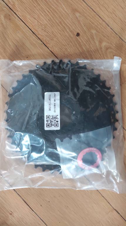

KonradTrek800 Opublikowano 29 Marca 2021 Opublikowano 29 Marca 2021 6 godzin temu, Chrismel napisał: Teraz faktycznie je wymiotło a jak ktoś ma to widzę ceny około 500 lub nawet ciut więcej. Co za czasy . Na szczęście z pomocą idą majfrendy. Niedawno dostałem czarną 11-42. Trzy tygodnie czekania. Czarna odrobinę droższa, po przeliczeniu ok. 130zł.
