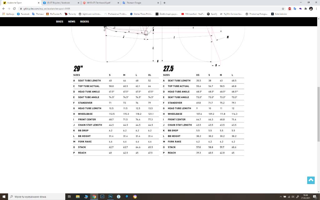

Chciałbym zmienić widelec z olejowego SR Suntour XCT na jakiś powietrzny, ale nigdzie w specyfikacji nie mogę znaleźć informacji o offsecie widelca. Czy będzie to może ta wartość pod nazwą Fork Rake (litera M)? Czyli 4.6 mam rozumieć jako 46mm. Proszę pomóżcie bo już się gubię w tych wszystkich oznaczeniach.

Udało mi się w końcu dowiedzieć od sprzedającego, że ten amor ma offset 51mm. Na innym forum uzyskałem odpowiedź, że fork rake to offset. Czyli rozumiem, że raczej ten amor nie zagra u mnie bo offset inny. Czy nie przejmować się tą różnicą paru milimetrów?  Ogólnie z tego co patrzyłem amor pod śrubę 9x100, z 100 mm skoku, pod koło 29 wszystkie mają mają offset 51mm. Czy źle patrzyłem i takie amory są dostępne?
