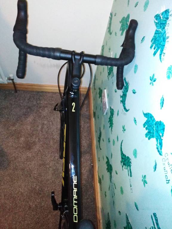

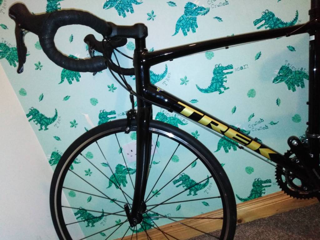

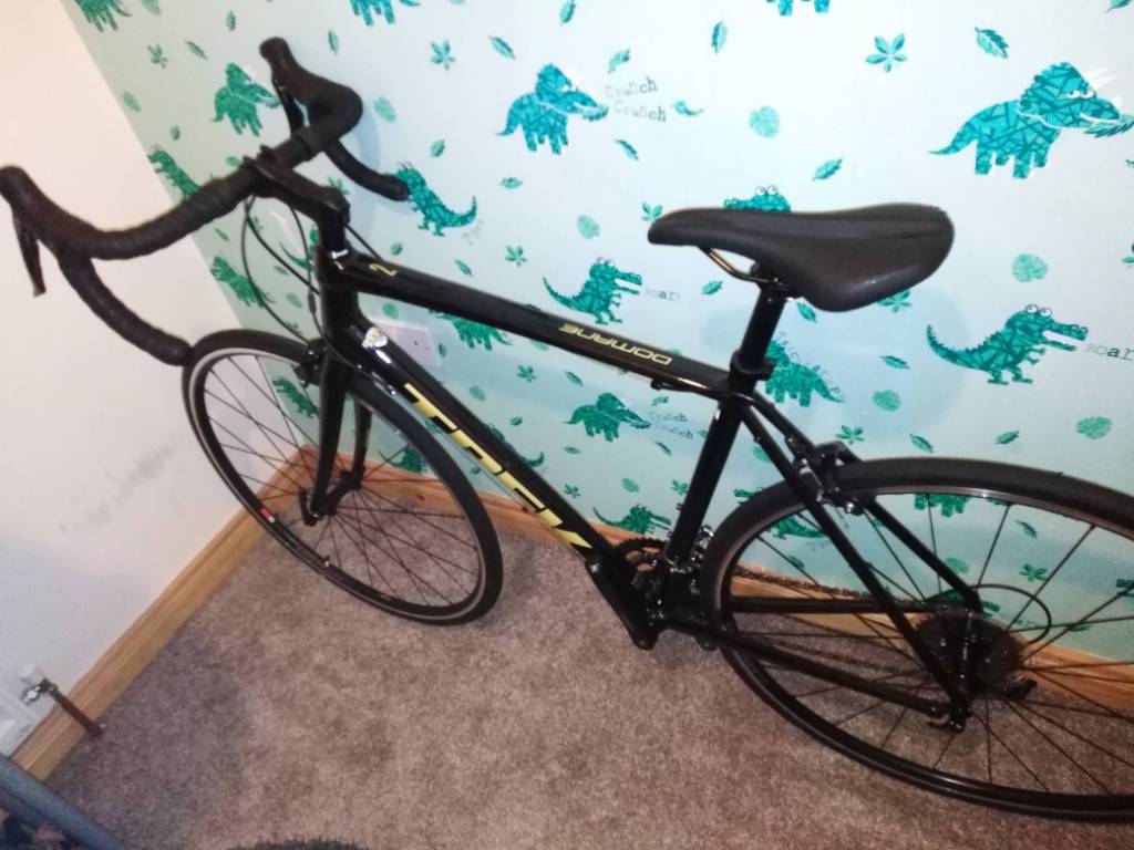

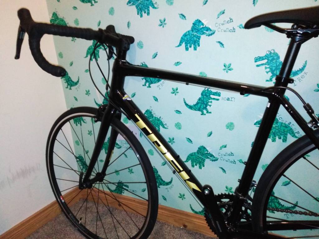

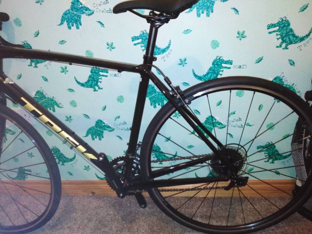

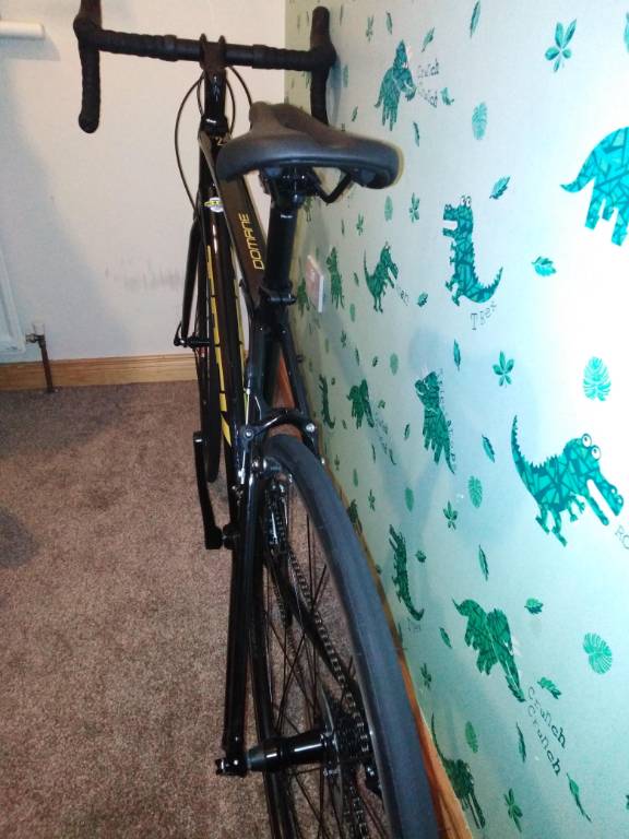

Rower jest bardzo ładny, dla mnie lekki jak piórko ale nie miałem okazji porównać z full carbonem. Ostatnio kupiłem pedała zatrzaskowe używane. Firmy EPS-R. Potrzebują troche pielęgnacji i serwisu ale są spoko.

1. Nie wiem czy to możliwe ale jak myślicie jest szansa wsadzenia szerszej opony takiej do szutru albo do lasu żeby mieć frajde na drodze i w lesie?
2. Wkład supportu jest na kwadrat a to nie jest najlepsza opcja. Chcialem w przyszłości ją wymienić na lepszą, co muszę zrobić czy całą korbe bedę musial wymienić?

Cześć Mateusz
Odpowiadając na twoje pytania to patrząc po prześwitach na zdjęciach to na pewno wejdzie opona 28/30c być może nawet 32c, ale to najlepiej sprawdź na internetach po twoim konkretnym modelu. Jeśli chodzi o korbę to polecam wymianę na coś na zewnętrznych łożyskach i wtedy jak wymienisz support to będziesz musiał też kupić nową korbę.  Np coś takiego https://allegro.pl/oferta/korba-shimano-sora-9rz-fc-r3000-50-34t-175mm-7719050246 i do tego taki support https://allegro.pl/oferta/shimano-bb-rs500-suport-deore-bsa-english-10525782803. Jeśli chodzi o buty to polecam na początek jakieś buty do MTB bardziej niż typowo szosowe bo łatwiej w nich chodzić po za rowerem. Jest ich dużo na rynku ja mogę polecić na początek Shimano SH-M089. Mam je już trzeci sezon i nic się z nimi nie dzieje.
Mam nadzieje że ci  pomogłem.
Michał
  • 3 miesiące temu...
Na 100% wchodzą gładkie opony 32c - sprawdzone na Bontrager AW2 32c
