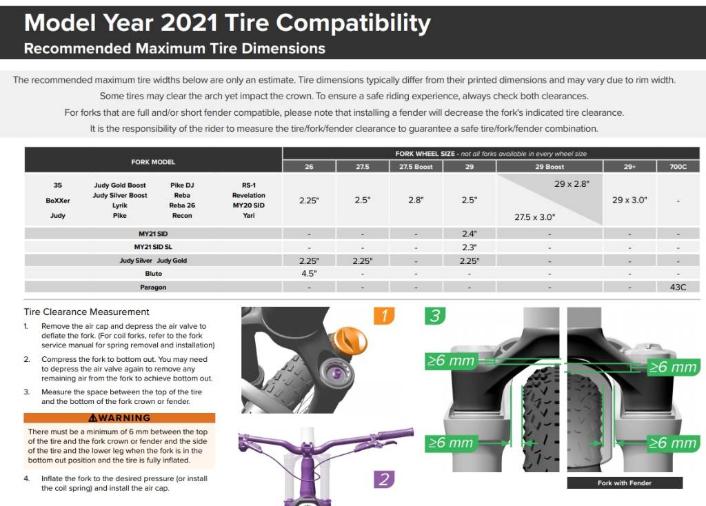

SzanownyPan Opublikowano 19 Marca 2021 Opublikowano 19 Marca 2021 Zastanawiam się nad zakupem Lyrika Ultimate (2020 albo 2021, jak się pojawi). Zastanawia mnie tylko czy wersja 27.5 (boost) przyjmie oponę plusową 2.8". Info na stronie SRAMa mówi, że tak (o ile dobrze to czytam). https://www.sram.com/globalassets/document-hierarchy/compatibility-map/suspension/gen-6238-model-year-2021-tire-compatibility2.pdf Ciekaw też jestem ile tam będzie faktycznie miejsca przy takiej oponie - MAXXIS DHF 2.8". Będzie dobrze? Za mało? Cóż począć, jak żyć? ;-) Czy może należy wybrać model 29 boost? Ktoś coś?
vdcmike Opublikowano 20 Marca 2021 Opublikowano 20 Marca 2021 NobyNic 27,5 SS 2,8" włąża w tego Lyrika ze sporym luzem jeszcze.
GrzesiekNowak Opublikowano 20 Marca 2021 Opublikowano 20 Marca 2021 Lepiej weź model 29. Zwłaszcza jak będziesz mieć szeroką obręcz.
SzanownyPan Opublikowano 20 Marca 2021 Autor Opublikowano 20 Marca 2021 1 godzinę temu, GrzesiekNowak napisał: Lepiej weź model 29. Zwłaszcza jak będziesz mieć szeroką obręcz. Obręcze XM 551 od DT Swiss - szerokość 44mm
