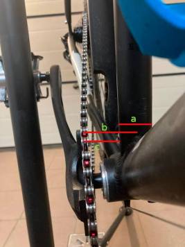

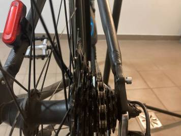

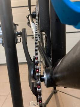

Kuba_Somsiad Opublikowano 19 Marca 2021 Autor Opublikowano 19 Marca 2021 25 minut temu, KonradTrek800 napisał: Zmierz dokładnie w jakiej odległości od środka ramy (rury podsiodłowej) wypada ci środek zebatki korby Środek że miejsce montowania do suportu? Między rurą, a górną częscią zębaki (jej środkiem na górze) to około 32mm Linia łańcucha na najniższej przerzutce (od przodu) oraz na 6 biegu (od tyłu) w załączniku Wyższe biegi (5-9) nie są az tak przekoszone, ale w przypadku niższych aż słychać że coś jest nie tak.
KonradTrek800 Opublikowano 19 Marca 2021 Opublikowano 19 Marca 2021 Wreszcie konkret. Ciekawe bo u mnie linia 47mm daje idealnie środek kasety. U ciebie prawdopodobnie piasta i kaseta dają szosową linię ok. 45mm. Czyli jeśli dobrze widzę aby trafić idealnie na 5 koronkę to musisz przysunąć korbę o ok. 3mm. Czyli zamiana osi z 122mm na 116mm. Tylko chyba shimano ma najbliższy rozmiar 118mm. To już sam oceń na oko. 1
