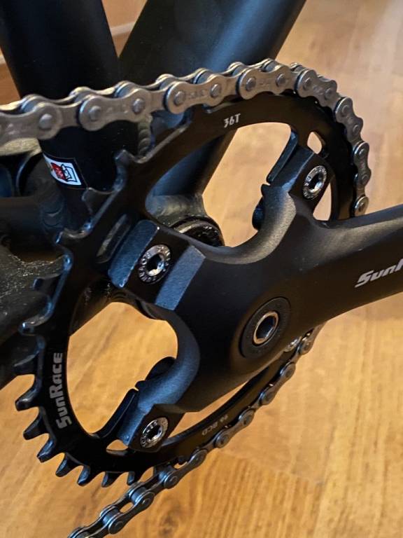

Patryk0412 Opublikowano 18 Marca 2021 Opublikowano 18 Marca 2021 Witam, posiadam rower kross hexagon b3 (2017r) wpadłem na pomysł zmiany korby na jednorzędową 🙄(w planach jest zmiana całkowicie napędu) ale póki co mam tylko tą korbę, jednorzędowa sunrace 36T. Reszta została jak jest póki co, No i pojawia się problem, po zamontowaniu korby nowa zębatka Działa tylko w przedziale 4-7 nie działa w przedziale 1-3 (strzela) problem wynika z tego że korba nie chwyta łańcucha ze skosu (łańcuch ociera się o zębatkę) teraz co jest tego powodem i co byście poradzili?
raven Opublikowano 18 Marca 2021 Opublikowano 18 Marca 2021 to jest korba na kwadrat ? oś za długa jest
Patryk0412 Opublikowano 18 Marca 2021 Autor Opublikowano 18 Marca 2021 Tak na kwadrat, czyli to jest problem?
raven Opublikowano 18 Marca 2021 Opublikowano 18 Marca 2021 (edytowane) nie korba jest problemem, tylko długość osi korba jest za daleko od ramy, czy tam ... zębatka Edytowane 18 Marca 2021 przez raven
