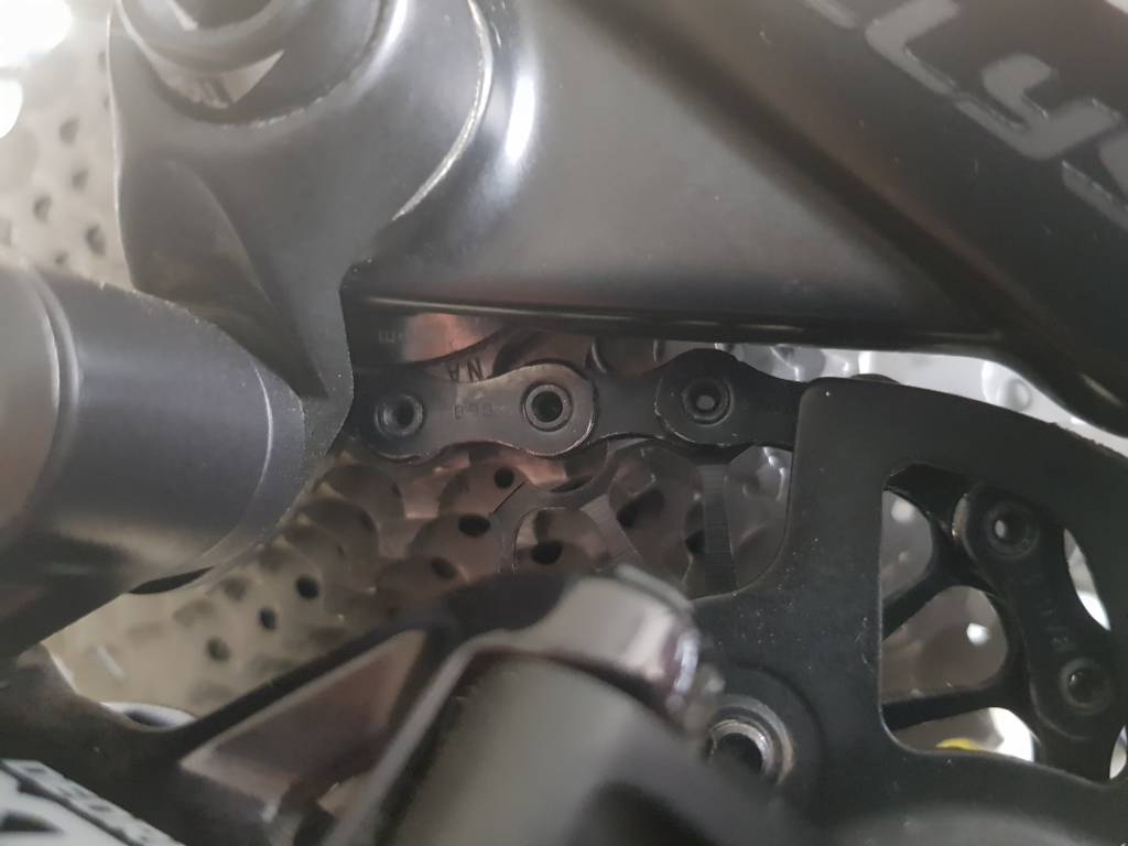

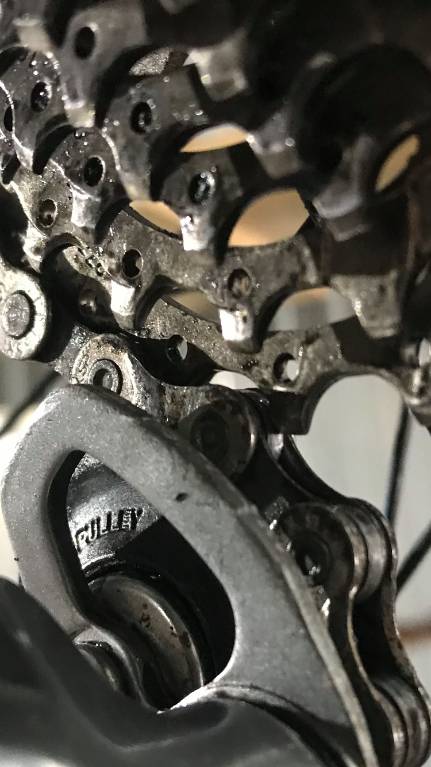

Gość Opublikowano 6 Marca 2021 Opublikowano 6 Marca 2021 Witam wszystkich ! Przychodzę z pytaniem, serwisuję sobie szosę Treka z osprzętem tiagry i spotkałem się pierwszy raz z takim problemem. Na przełożeniu 1x1 czyli tył największa tarcza a przód najmniejsza, przy pedałowaniu słychać ciągłe cykanie. Po oględzinach okazuję się, że wydobywa on się z faktu, iż kółko przerzutki tylnej (które prowadzi łańcuch) jest zbyt blisko zębatki pierwszego biegu. Gdy ręką odciągam przerzutkę, dzwięk ustaje. Moje pytanie do was jest następujące, czy oznacza to zużycie sprężyny przerzutki znajdującej się w miejscu mocowania przerzutki do haka? Dodam, że przerzutka wyregulowana idealnie, biegi zmieniają się wyśmienicie jak na używany sprzęt, tylko to cykanie... :) (Napewno nie jest to cykanie z ochoty zejścia na niższy bieg) Mam w posiadaniu starą uszkodzoną przerzutkę sory i spróbowałem wyciągnąć z niej tą sprężynę, jednak po pierwsze nie jest to takie łatwe a jak już mi się udało to rozebrać to mam wrażenie, że złożenie jest już nie możliwe 😂. U szaja na filmie, wszystko samo odskakiwało a umnie po wyciągnięciu zawleczki 0 reakcji i musiałem podważać podkładkę, żeby wydobyć tą sprężynę. (Na zdjęciu przykładowa sprężyna o której mowa, jeśli nie jasno opisałem sprawę mogę podlinkować filmik z pracy tego sprzętu na 1x1) Jest szansa na jakąś naprawę tego, czy po prostu kupować nową przerzutkę tylną? Liczę na jakąś cenną poradę :) Pozdrawiam serdecznie !

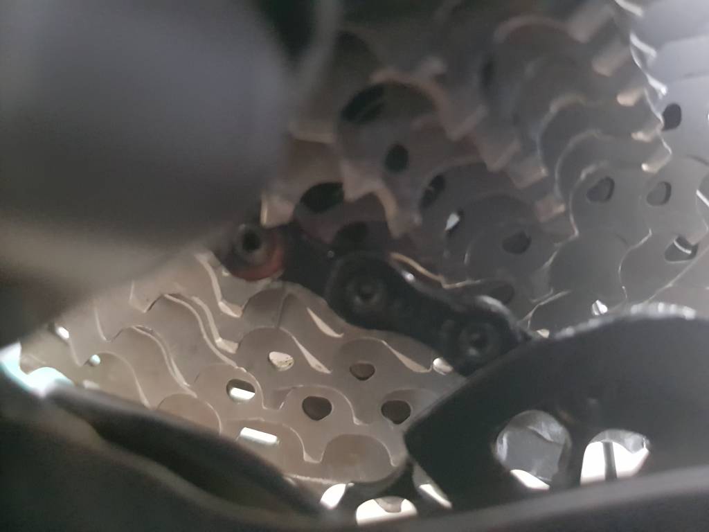

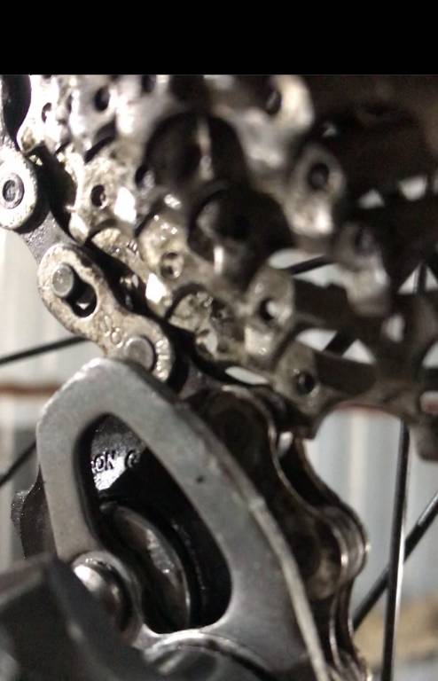

Gość Opublikowano 29 Marca 2021 Opublikowano 29 Marca 2021 Śruba B już na maksa wkręcona (wcześniej było to wyczuwalne nawet na drugim biegu). Przeczyściłem napęd i jest trochę ciszej ale po dokładniejszych oględzinach wydaje się, że łańcuch już jest po prostu wyciągnięty stąd to cykanie i szarpanie przerzutką. Fotki jeszcze przed wymyciem 😄
zenobek Opublikowano 29 Marca 2021 Opublikowano 29 Marca 2021 (edytowane) A nie kombinował tam ktoś i czy przypadkiem nie użył kasety z największą zębatką o wielkości większej niż może obsłużyć przerzutka? Jakie jest największa zębatka w kasecie Sprężyna raczej nie ma nic do rzeczy z uwagi na to, że przy pracy na największym kole jast najbardziej napięta. Gdyby w tej pozycji nie spełniała swojego zadania to chyba nie byłbyś w stanie wrzucić jakiegokolwiek innego biegu. Rozciągnięcie sprężyny najbardziej daje się we znaki gdy jest on w pozycji najmniejszej zębatki kasety..... Edytowane 29 Marca 2021 przez zenobek
Zigfir Opublikowano 30 Marca 2021 Opublikowano 30 Marca 2021 A przerzutka jest poprawnie zamontowana na haku, za ząbkiem?
Gość Opublikowano 30 Marca 2021 Opublikowano 30 Marca 2021 Przerzutka jest za hakiem, a wkręcona śruba maksymalnie odpycha przerzutkę od haka. Jeśli chodzi o zębatkę to jest ona od kompletu. Chyba, że faktycznie ktoś kiedyś wrzucił inną kasetę ale tego nie jestem w stanie stwierdzić. Dla zobrazowania wrzucam jeszcze filmik jak to wygląda podczas pracy:
