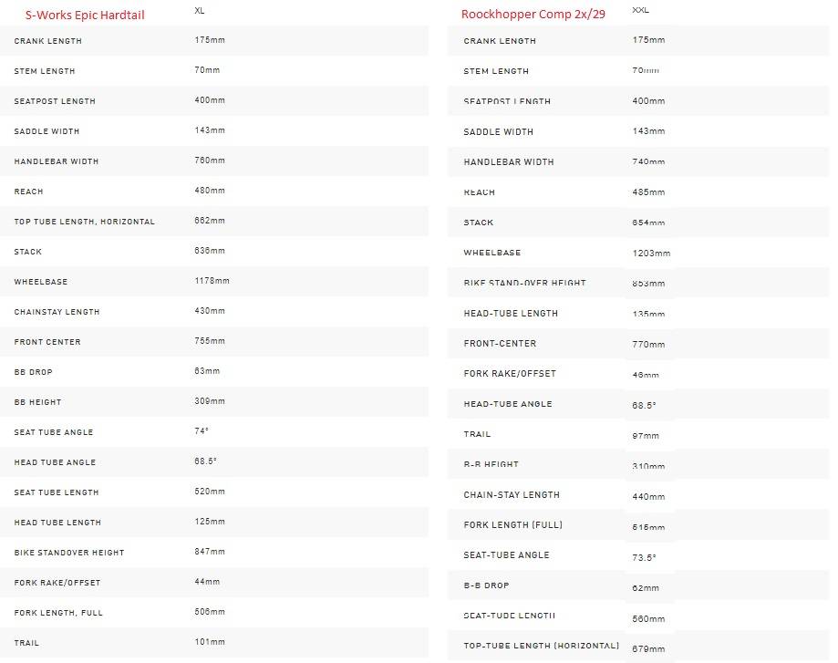

Nafar Opublikowano 3 Marca 2021 Autor Opublikowano 3 Marca 2021 6 godzin temu, puchatek napisał: Mylisz się. Typowy rower XC to mniejszy skok + większy kąt główki + węższe opony. Pozycja na takim rowerze jest bardziej pochylona, nastawiona na osiągi, a nie zjeżdżanie z gór. W moim przypadku porównywałem katalogowe XC Hardtail od Specialized za 35-45 tys. do mojego roweru który rzekomo jest Trailowym Hardtailem za 3 tys. Geometria jest praktycznie ta sama, kąty główek mają w po 68,5 stopnia, opony są tak samo szerokie 2,3", a pozycja w moim rowerze jest na tyle agresywna, że jestem do niego "przyklejony" podczas jazdy i trzeba zadzierać głowę. Przeglądając YouTube doszukałem się w filmikach więcej cech charakterystycznych dla XC w moim rowerze niż Trailowych. Podsyłam nawet zdjęcie porównawcze w załączniku i link do strony internetowej z katalogu rowerów XC producenta. Jeśli kolega mógłby mi to wytłumaczyć to byłbym wdzięczny bo interesuje mnie to zjawisko i chciałbym pojąć różnice między tymi dwoma typami rowerów. Z góry dzięki! https://www.specialized.com/pl/pl/shop/bikes/mountain-bikes/cross-country-mountain-bikes/c/mountaincrosscountry
puchatek Opublikowano 3 Marca 2021 Opublikowano 3 Marca 2021 Oba to XC. https://mtb-xc.pl/2020/05/12/specialized-rockhopper-2021-progresywny-hardtail-w-ekonomicznym-wydaniu/ 1
