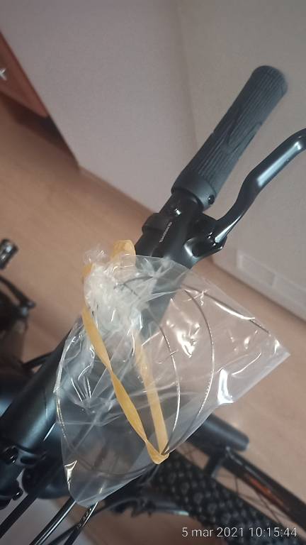

To że w takiej cenie dostajemy rower bez pedałów to jeszcze jako tako zrozumiem, ale nie ogarniam dlaczego linka do blokady amortyzatora jest bez pancerza... dziwne to dla mnie jest.
W którym rowerze...?
Że niby jak jest bez pancerza ??? Na całej długości masz stalową gołą plecioną linkę ???
Dokładnie tak, jest zwinięta w woreczku a sam mechanizm był już przykręcony do kierownicy. Wszystko jest już wyjaśnione, trochę dziwna zagrywka bo rower dostarczono DPD 03.03.2021 a dzisiaj 05.03.2021 ImPost (kurier) dostarczył kartonik z fakturą, instrukcją, pancerzem, odblaskami, dzwonkiem.
