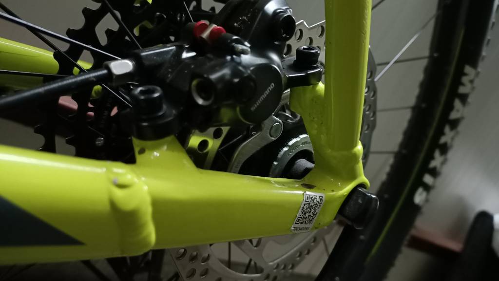

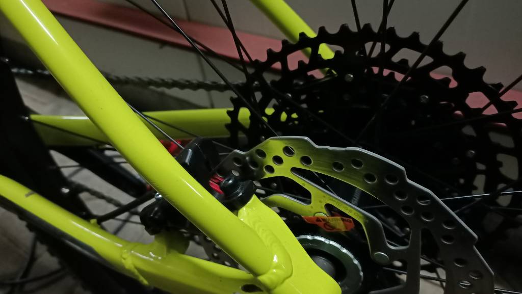

Jufinte23 Opublikowano 26 Lutego 2021 Opublikowano 26 Lutego 2021 Witam, chcę zmienić tarczę na 180 i teraz pytanie jaki adapter potrzebuję,bo jest tego sporo.
elmapeto Opublikowano 27 Lutego 2021 Opublikowano 27 Lutego 2021 https://www.centrumrowerowe.pl/adapter-hamulca-tarczowego-shimano-sm-ma-f180-pd8122/?v_Id=50153&gclid=CjwKCAiA1eKBBhBZEiwAX3gql5uGvR2mQTaap4GSoYjCc8VboPVNKXjhAvmrh0i_C9agIozxala96RoCEmUQAvD_BwE Coś takiego.
Accent_Szaj Opublikowano 28 Lutego 2021 Opublikowano 28 Lutego 2021 W dniu 26.02.2021 o 20:33, Jufinte23 napisał: chcę zmienić tarczę na 180 Zwykły PM/PM 160/180 Pytanie tylko po co? Raczej, jak słabo hamują, to kup lepsze klocki
