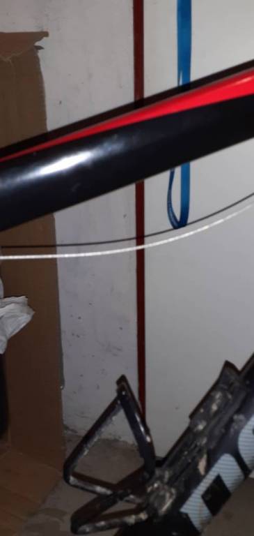

J.Vex Opublikowano 13 Lutego 2021 Opublikowano 13 Lutego 2021 Cześć! Ostatnio czyściłem swoją przerzutke i teraz po zamontowaniu jej, w ogóle nie przerzuca (tylko jak wskaźnik manetki jest na 1 albo 2). gdy próbuje zrzucić nic się nie dzieje a z linką dzieje się to co na zamieszczonym obrazie.
abra Opublikowano 13 Lutego 2021 Opublikowano 13 Lutego 2021 Linka blokuje się w pancerzu, czyli gdzieś na lewo od miejsca które widać na fotce.

revolta1 Opublikowano 15 Lutego 2021 Opublikowano 15 Lutego 2021 Dziwne , na lince na pewno od gniotło się miejsce gdzie była przykręcona, napiąłes i przykręciłeś miej więcej tak samo tak? (wiadomo że trzeba wyregolowac przerzutkę żeby przezucala odpowiednio po zdjęciu linki) i aż tak jest zwiększona linka?
Administrator SzajBajk Opublikowano 15 Lutego 2021 Administrator Opublikowano 15 Lutego 2021 Jeżeli jedynka i dwójka działa, sprawdź, czy: linka nie jest rozpleciona i nie wciągasz do pancerza uszkodzonego elementu, wrzucając trójkę, czy możesz wrzucić w górę kasety wszystkie przełożenia, a przerzutka nie zrzuca w dół, czy możesz ręcznie zmusić przerzutkę do wrzucania i zrzucania (eliminujesz wtedy ew. problem z przerzutką i pozostaje pancerz z linką), czy prawidłowo poprowadziłeś linkę, mocując ją do przerzutki (zdjęcie zrób).

kaido2 Opublikowano 15 Lutego 2021 Opublikowano 15 Lutego 2021 Ewidentnie problem leży w ostatnim odcinku linki i pancerza. Problem na bank występował już przed czyszczeniem przerzutki
J.Vex Opublikowano 15 Lutego 2021 Autor Opublikowano 15 Lutego 2021 kaido2 Przed czyszczeniem ten problem nie występował
Accent_Szaj Opublikowano 15 Lutego 2021 Opublikowano 15 Lutego 2021 (edytowane) W dniu 15.02.2021 o 09:55, J.Vex napisał: Sprawdzę wszystko Wymień linkę i po problemie Najprawdopodobniej po odkręceniu linka postrzępiła się i teraz robi jaja Edytowane 17 Lutego 2021 przez Accent_Szaj
