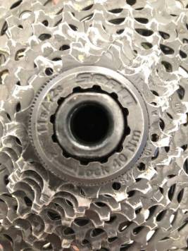

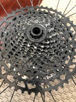

Czekaj czekaj, co masz na myśli pisząc że kaseta ma 11/12 "ząbków"? Chodzi ci o ilość zębatek w kasecie, czyli liczbę biegów/rzędów? Jeśli tak, to:
Jeśli masz kasetę 12rz na zwykły bębenek Shimano (np SRAM NX), to powinno działać. Jeśli masz kasetę na bębenek SRAM XD albo Shimano Microspline, to musisz kupić do trenażera odpowiedni bębenek:
 https://www.cyklomania.pl/elite-bebenek-sram-xd-xdr-o-do-trenazera-drivo-diretto-suito-turno,id13550.html
https://www.cyklomania.pl/elite-glowka-kasety-shimano-microspline,id17388.html
Jeśli chodzi ci o to, że najmniejsza zębatka na kasecie ma 12 zębów, to będzie to prostu działać.
Wyraziłem się nieprecyzyjnie. Miałem na myśli ilość zębatek na kasecie, czyli liczbę biegów.
Co do bębenka to zrobiłem fotki - może będziesz w stanie ustalić czy to SRAM NX czy XD?
Najmniejsza koronka ma 11 zębów, czyli wygląda na NX lub SX. Powinno hulać z Suito.
