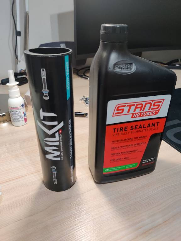

eathan Opublikowano 10 Lutego 2021 Opublikowano 10 Lutego 2021 Trafiłem na ciekawy zestaw do wygodnej obsługi tublessów. Mam na myśli Milkit-a. Wygląda bardzo ciekawie i sprawia wrażenia wygodnego. Czy ktoś z Was używa/używał i może powiedzieć coś więcej na ten temat? Sprawdzi się w MTB?

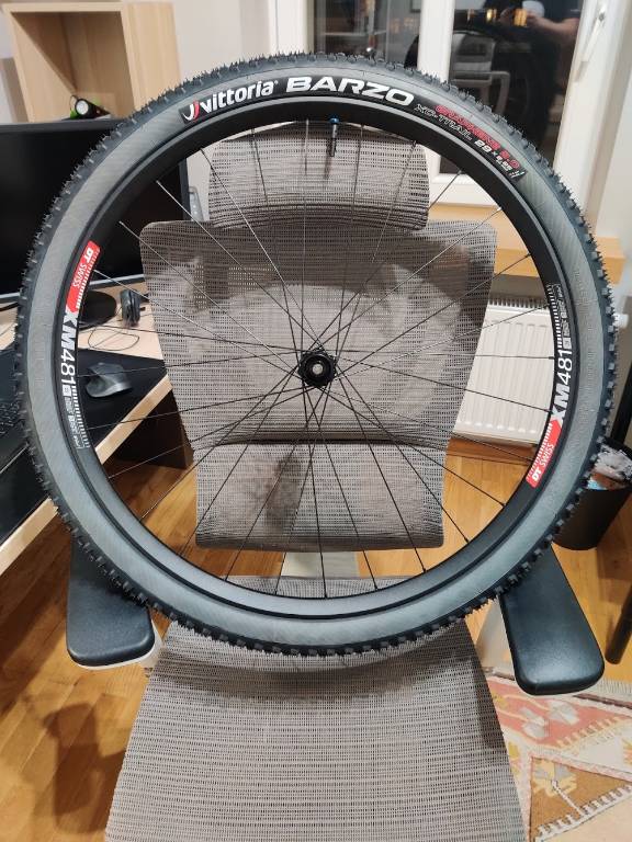

eathan Opublikowano 20 Lutego 2021 Autor Opublikowano 20 Lutego 2021 No dobra. Opini nie było a nowe koła i opony wpadły. Dlatego sam kupiłem, przetestowałem sam. Wnioski poniżej. Pacjent: koła na obręczach DT Swiss XM481, opona VITTORIA Barzo G2.0 29x2.25 TNT, Materiały: taśma DT Swiss, mleko STANS NO TUBES, wentyle Milkit, Montaż wentyli banalny, bez narzędzi. Kupiłem wersję 45 mm, ale mogłem kupić 35 mm. Jednak dzięki temu, że wentyl jest dłuższy dało się założyć na niego kluczyk do wyciągania zaworów. Na krótszych raczej się nie zmieści przy moich obręczach. Oponę zakładałem na sucho - bez mydlin, pasy, smaru sylikonowego. Wykręciłem zaworki i pompowałem zwykłą pompką z Lidla (głowica pompki słabo trzyma na samym wentylu bez zaworka). Na spokojnie po kilkunastu ruchach opona siedziała na miejscu. Idealnie! Sytuacja się powtórzyła przy drugim kole. Nabiłem do ok. 3 barw. Opony bez mleka trzymały szczelność. Nic nie syczało, ciśnienie nie spadało w sposób zauważalny. Zszedłem z ciśnieniem poniżej 1 bara i przy pomocy strzykawki Milkita z "igłą" wlałem mleko do środka. Do każdego koła ~110 ml. Wkręciłem zaworki i dobiłem każde koło do 1,6 bara. Kręcenia, wywijasy, potrząsanie. Nic nie ucieka, nie ma wycieków mleka na styku obręczy z wentylem i oponą. Idealnie szczelne. Następnego dnia (i 3 dni później) opona nadal szczelna i trzyma ciśnienie. Przy okazji przetestowałem "odciąganie" mleka z opony. Ciśnienie poniżej 1 bara, strzykawka z igłą do wentyla, otwarcie zaworka na igle i mleko samo wypełnia strzykawkę. Łatwo, miło i przyjemnie. Podsumowanie: cała zabawa z 2 kołami zajęła może 15 minut, najwięcej zachodu było z zakładaniem opony na obręcz, zdecydowanie Milki jest czysty - całą operację wykonałem w pokoju, nic się nie wylało (spadła jedna kropla z igły jak ją wyciągałem z butelki po nabraniu mleka), obsługa serwisowa w przyszłości wydaje się banalna i prosta. Elementy Milkita da się kupić tutaj np. tutaj https://bike-rs.pl/pl/producer/milKit/110 Na Ali znalazłem strzykawkę, która wygląda podobnie do tej od Milkita ( https://pl.aliexpress.com/item/1005001395011775.html ) jednak nie da się do niej schować wężyka i igły. Za ta to koszt dużo niższy. Nie znalazłem "zastępnika" dla wentyla. Zwracam uwagę, że wentyl Milkita od strony obręczy ma gumowy grzybek, który pozwala trzymać ciśnienie przy wykręconym zaworku. Igła strzykawki przechodzi przez ten grzybek.
