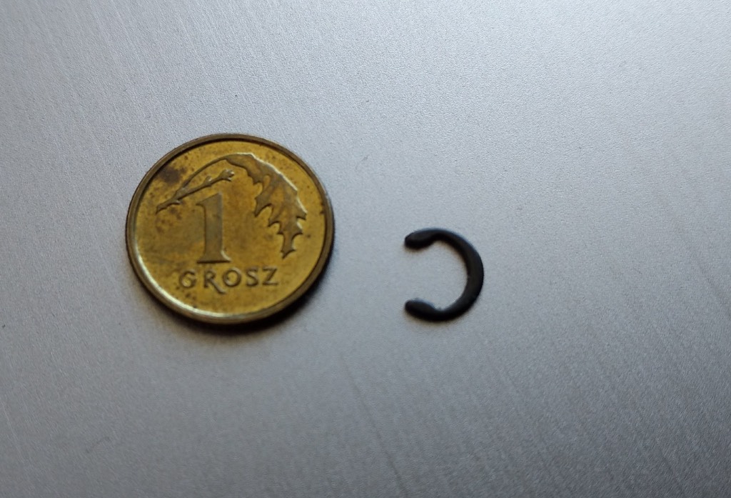

redstar Opublikowano 28 Stycznia 2021 Opublikowano 28 Stycznia 2021 Cześć, ostatnio podczas czyszczenia roweru nawet nie wiem w którym momencie z okolic tylnego koła wypadła podkładka zabezpieczająca jak na zdjęciu poniżej: Podejrzenie padło na tylną przerzutkę 105 R7000, ale nigdzie nie zauważyłem "ubytku" i wszystko sztywno się trzyma. Czy ktoś ma pomysł skąd mogło wypaść takie zabezpieczenie?
raven Opublikowano 28 Stycznia 2021 Opublikowano 28 Stycznia 2021 (edytowane) przy śrubie, co ją wkręcasz to ramy... ... a nie, te nowe przerzuty już są inaczej zbudowane to nie z przerzuty, nawet gdybyś miał starszy typ, to te zabezpieczenie jest grubsze szukaj dalej Edytowane 28 Stycznia 2021 przez raven

raven Opublikowano 29 Stycznia 2021 Opublikowano 29 Stycznia 2021 (edytowane) no właśnie o tym myślałem, ale w nowej 105 już tego niema, poza tym jak pisałem, ten seger ze zdjęcia jest co najmniej 2x cieńszy Edytowane 29 Stycznia 2021 przez raven

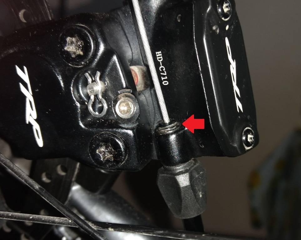

Rozwiązanie RadS Opublikowano 1 Lutego 2021 Rozwiązanie Opublikowano 1 Lutego 2021 Sprawdź, czy to nie jest zawleczka zabezpieczająca mocowanie pancerzy w zacisku hamulca. Kiedyś straciłem ze 2h na szukanie skąd wypadła mi podobna część. Początkowo też podejrzewałem przerzutkę, ostatecznie okazało się, że to zacisk hamulca.
redstar Opublikowano 1 Lutego 2021 Autor Opublikowano 1 Lutego 2021 4 godziny temu, RadS napisał: Sprawdź, czy to nie jest zawleczka zabezpieczająca mocowanie pancerzy w zacisku hamulca. Kiedyś straciłem ze 2h na szukanie skąd wypadła mi podobna część. Początkowo też podejrzewałem przerzutkę, ostatecznie okazało się, że to zacisk hamulca. Pierwsza myśl to było zabezpieczenie trzpienia mocującego klocki hamulcowe (ale ma inny kształt). O mocowaniu pancerza nie pomyślałem nawet, ale to może być ta okolica. Dzięki za sugestię W tym miejscu dokładnie to "dziadostwo" powinno siedzieć?
redstar Opublikowano 1 Lutego 2021 Autor Opublikowano 1 Lutego 2021 W wolnej chwili wezmę pacjenta na warsztat i dam znać, ale wydaje mi się, że na 90% będzie to to
redstar Opublikowano 2 Lutego 2021 Autor Opublikowano 2 Lutego 2021 @RadS jeszcze raz dziękuję za pomoc. Faktycznie w tym miejscu nie miałem tej zawleczki. Założyłem, ale nie wiem czy jej nie zgubię wkrótce, bo niezbyt pewnie siedzi tam 1
RadS Opublikowano 2 Lutego 2021 Opublikowano 2 Lutego 2021 Cieszę się, że mogłem pomóc 😊 Może nie wypadnie - moja wytrzymała rok jeżdżenia po szutrach trzymając się na słowo honoru, tzn trzymała się na największym rozgięciu tylko siłą ścisku o pancerz. Widać to było na zdjęciu z dniu zakupu roweru, bo tuż po zakupie obfociłem każdy centymetr (co potem się przydało żeby znaleźć tę zawleczkę )
