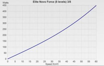

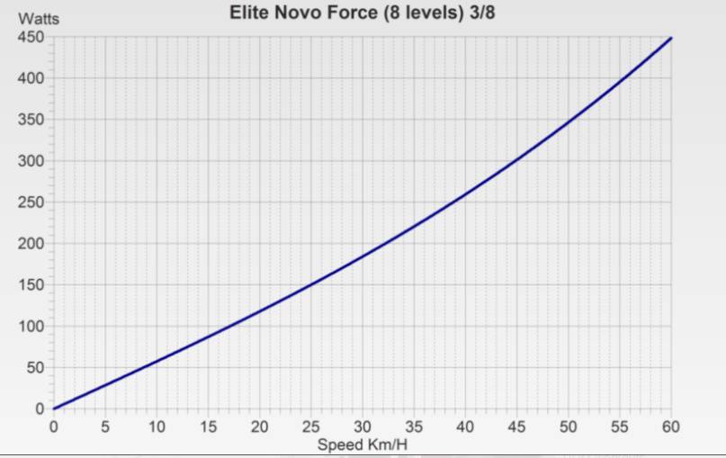

lopez Opublikowano 8 Stycznia 2021 Opublikowano 8 Stycznia 2021 (edytowane) Zobacz https://forums.zwift.com/t/new-settings-for-elite-novo-force/159201 . W skrócie "wyrzuć Misuro B+" do kosza i kupo czujniki prędkości (to wystarczy Zwiftowi) i kadencji, oraz ustaw opór na 3 Czytałem, że poziom 3 mniej więcej odpowiada normalnej jeździe po drodze, poniżej przykładowe waty: Edytowane 8 Stycznia 2021 przez lopez
