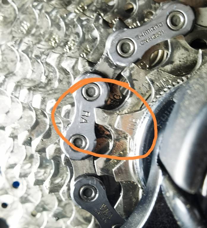

n3ro11 Opublikowano 26 Grudnia 2020 Opublikowano 26 Grudnia 2020 (edytowane) Cześć. Ostatnio zauważyłem, że łańcuch "strzela" mi na jednej koronce (15T) kasety CS-HG700-11 11-34T, zarówno na dużym jak i małym blacie. Łańcuch zdaje się blokować na niektórych zębach, co powoduje ten przykry dźwięk. Wszystkie inne biegi chodzą bez zarzutów. Próbowałem rozwiązać ten problem na wiele sposobów, niestety bezskutecznie: 1. Naciągnięcie linki eliminuje strzelanie na opisywanej koronce, powoduje jednak błędną indeksacje w górnym zakresie kasety. 2. Hak przerzutki jest prosty - sprawdziłem przyrządem DAG-2.2 od Park Toola. Dla pewności wsadziłem też nowy hak. 3. Wymieniłem kasetę na nową. 4. Wymieniłem przerzutkę (GRX-810) na nową. 5. Wymieniłem pancerze i linki. 6. Przełożyłem kasetę na inne koło (kaseta dobrze dokręcona, bez luzów). Co ciekawe, wyłączenie sprzęgiełka w przerzutce zdaje się pomagać. Opisywane zjawisko występuje na łańcuchu Shimano (przebieg 300 km) i KMC (przebieg 1200 km). Czy spotkał się ktoś z podobnym problemem? Szczerze mówiąc, nie mam już pomysłu, co może być nie tak. Zastanawiam się, czy klamkomanetka nie jest wadliwa - to wydaje się jednak mało prawdopodobne. W rowerze była również wymieniana rama - czy możliwe jest, aby niewłaściwa linia łańcucha powodowała taki efekt? "Strzelanie" widać i słychać na poniższych filmach: https://www.youtube.com/watch?v=Ie8NcdYBDAM&feature=youtu.be https://www.youtube.com/watch?v=MChFRth8yzc&feature=youtu.be Edytowane 26 Grudnia 2020 przez n3ro11
Accent_Szaj Opublikowano 27 Grudnia 2020 Opublikowano 27 Grudnia 2020 18 godzin temu, n3ro11 napisał: ktoś z podobnym problemem? Zaznaczasz pisakiem zęby które przeskakują, zdejmujesz ja z bębenka i delikatnie odginasz.
n3ro11 Opublikowano 27 Grudnia 2020 Autor Opublikowano 27 Grudnia 2020 10 godzin temu, Accent_Szaj napisał: Zaznaczasz pisakiem zęby które przeskakują, zdejmujesz ja z bębenka i delikatnie odginasz. To trochę drastyczna metoda. Owszem, zadziała, chciałbym jednak wpierw ustalić przyczynę opisywanego problemu.
Accent_Szaj Opublikowano 27 Grudnia 2020 Opublikowano 27 Grudnia 2020 35 minut temu, n3ro11 napisał: przyczynę opisywanego problemu Przyczyną jest zły odlew koronki. Możesz wymieniać w nieskończoność, lub zrobić co mówię. 36 minut temu, n3ro11 napisał: drastyczna metoda Nie jest to drastyczne, bo ta koronka jest ze stali Ja właśnie zrobiłem dokładnie to co opisałem i jest idealnie. Nawet śladu nie ma przeprowadzonej operacji A tak teraz działa:
n3ro11 Opublikowano 27 Grudnia 2020 Autor Opublikowano 27 Grudnia 2020 1 godzinę temu, Accent_Szaj napisał: Przyczyną jest zły odlew koronki. Shimano wypuszcza taki bubel? Przyznam, że jestem zaskoczony. Nie pozostaje mi w takim razie nic innego, jak zoperować pacjenta Z ciekawości - w jakiej kasecie i na jakiej koronce problem występował u Ciebie?
Accent_Szaj Opublikowano 28 Grudnia 2020 Opublikowano 28 Grudnia 2020 10 godzin temu, n3ro11 napisał: Shimano wypuszcza taki bubel? Hehe, tylko na jednej koronce i było to cykliczne, wiec teoretycznie miało szansę się dotrzeć, ale ja nie lubię czekać 10 godzin temu, n3ro11 napisał: jakiej kasecie i na jakiej koronce M8100, a koronka to 18T 1
Jarko20 Opublikowano 8 Sierpnia 2021 Opublikowano 8 Sierpnia 2021 (edytowane) Mam nadzieję, że nie dostanę złotej łopaty za odkopanie tematu. Mam u siebie w Eskerze 6.0 identyczny problem również na 3 koronce od dołu. Proszę o poradę w jaki sposób odgiąć ten ząbek w koronce, czy go przypiłować? Chyba ten ząbek jest winny Widać identyczny problem w 12 sek nagrania i na końcu https://youtu.be/voZ46hkgElU Edytowane 9 Sierpnia 2021 przez Jarko20
