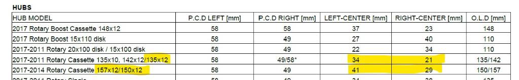

Motke Opublikowano 26 Grudnia 2020 Opublikowano 26 Grudnia 2020 (edytowane) Godzinę temu, Anuczek napisał: [...] czy da się przerobić piastę DT swiss 350 (12x150) na 12x135, jestem początkujący i proszę o zrozumienie mojego problemu Pozdrawiam. Raczej zerowa. Jest zwyczajnie za szeroka. Pod spodem dla przykładu wymiary piast NS-BIKE. Dla 135 mm rozstaw szprych przy piaście to 55m a dla 150/157 to już 70 mm. Edytowane 26 Grudnia 2020 przez Motke
vdcmike Opublikowano 26 Grudnia 2020 Opublikowano 26 Grudnia 2020 Konwersja w tym przypadku wymaga wymiany całej piasty i szprych.
