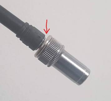

RadekMeridaBafang Opublikowano 13 Października 2020 Opublikowano 13 Października 2020 Witajcie, Pisze do Was z pytaniem ponieważ mam obecnie druga pompke konkretnie do amortyzatora i wystepuje w niej pewien problem. Podczas wkrecania koncowki pompki kreci sie ona niezależnie od calej pompki, jednak pod koniec zaczyna sie ona obracac cala wraz w wezykiem. Tym razem mam Rock shox digital poprzednio mialem Giyo tez cyfrową i to samo. Mam swoja pompke kls omni i tam ten problem nie występuje. Tak wyglada ta sytuacja w rock shox:

Motke Opublikowano 16 Października 2020 Opublikowano 16 Października 2020 54 minuty temu, RadekMeridaBafang napisał: Schodzilo by mniej. Mam porownanie do Omni i tak jest. Kręci się bo jest duże tarcie (metal o metal). Może kropelka oliwki by pomogła.
Motke Opublikowano 16 Października 2020 Opublikowano 16 Października 2020 14 godzin temu, RadekMeridaBafang napisał: Schodzilo by mniej. Skoro sam udzielam innym rad to wypadałoby się samemu do nich zastosować. Z tego powodu wpuściłem jedną kropelkę oliwki do łańcucha w miejscu zaznaczonym strzałką Poobracałem przez jakieś pół minuty aby wnikła do środka. No i różnica jest kolosalna. O ile wcześniej było wyraźnie wyczuwalne tarcie to teraz wszystko się ładnie ślizga. Pora na test praktyczny - przy końcowym dokręcaniu wężyk już się nie obraca. Być może to efekt placebo ale ilość traconego powietrza przy odkręcaniu/zakręcaniu raczej też spadła; teraz szacuję to tylko na jakieś 1 PSI (przy ok. 70 PSI w amortyzatorze).
RadekMeridaBafang Opublikowano 20 Października 2020 Autor Opublikowano 20 Października 2020 W dniu 16.10.2020 o 22:03, Motke napisał: Skoro sam udzielam innym rad to wypadałoby się samemu do nich zastosować. Z tego powodu wpuściłem jedną kropelkę oliwki do łańcucha w miejscu zaznaczonym strzałką Poobracałem przez jakieś pół minuty aby wnikła do środka. No i różnica jest kolosalna. O ile wcześniej było wyraźnie wyczuwalne tarcie to teraz wszystko się ładnie ślizga. Pora na test praktyczny - przy końcowym dokręcaniu wężyk już się nie obraca. Być może to efekt placebo ale ilość traconego powietrza przy odkręcaniu/zakręcaniu raczej też spadła; teraz szacuję to tylko na jakieś 1 PSI (przy ok. 70 PSI w amortyzatorze). Jestes mistrzem! Dziala ten patent i to zacnie! Dzięki
