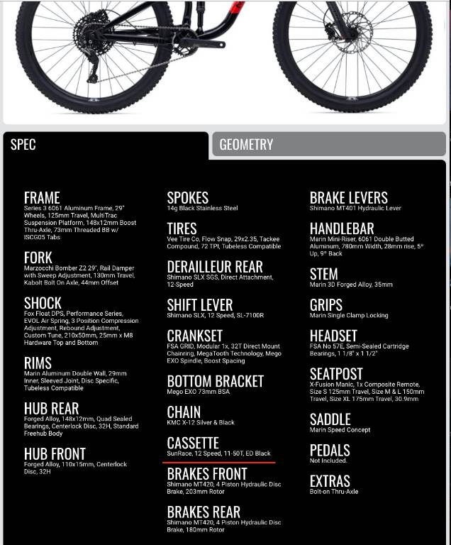

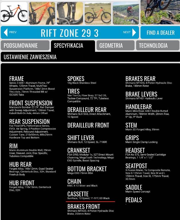

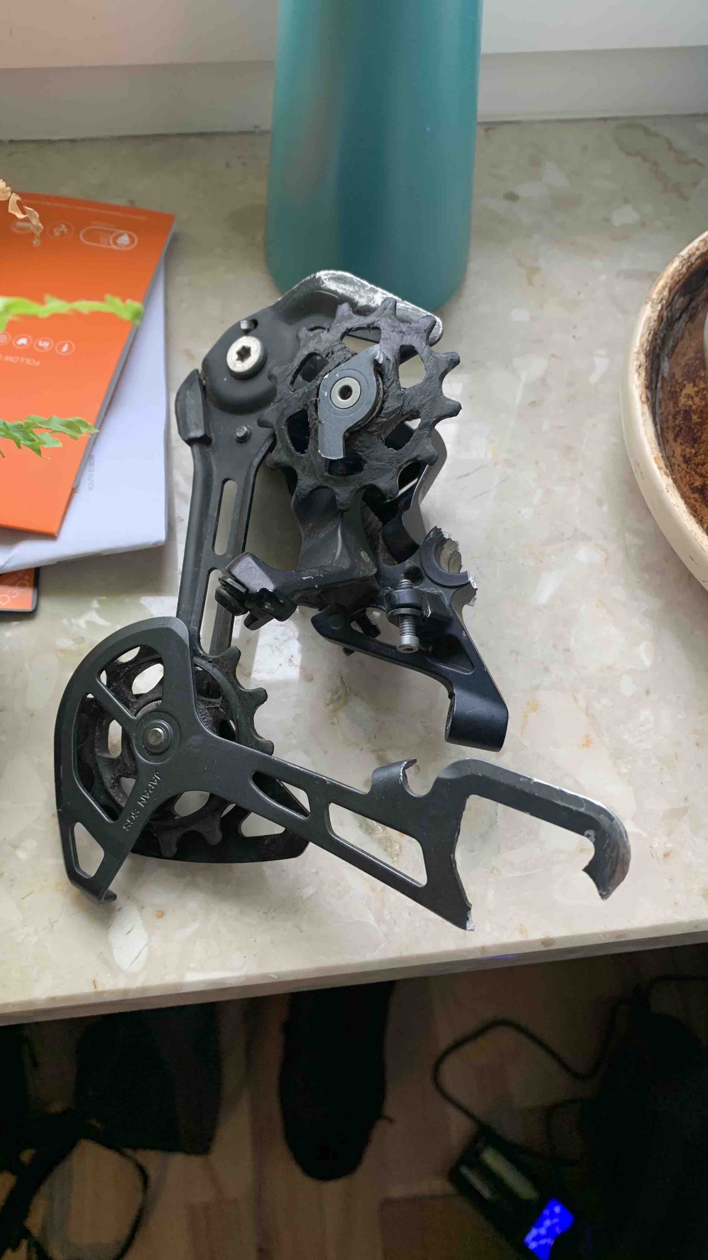

naj Opublikowano 11 Października 2020 Opublikowano 11 Października 2020 Wczoraj miałem niestety przykrą niespodziankę podczas jazdy. Od nowości w moim Marin 2020 Rift Zone 3 miałem taki problem że przy nawet minimalnym zakręceniu korbą w tył, łańcuch spadał z największego blatu i dodatkowo klinował się na górnym kółku przerzutki. Parę razy wspominałem o tym problemie w sklepie gdzie zakupiłem i serwisuję rower, ale usłyszałem że to normalne i że po prostu nie powinienem kręcić w tył 😅 - duh! Wczoraj skończyło się to niestety tragicznie dla mojej przerzutki, podczas dość spokojnej jazdy w dół usłyszałem okropny trzask. Podejrzewam że musiałem lekko zakręcić w tył i łańcuch spadł między kasetę a szprychy, zaklinował się i zaczął obracać kasetą, kaseta zaczęła wybierać łańcuch i... SLX umarł, rozerwało go na strzępy po prostu. Zastanawiam się czy to jest temat który nadaje się na gwarancję? Inny temat to chciałbym żeby napęd w moim rowerze działał w końcu dobrze - trochę nie uśmiecha mi się wydać teraz kasę na nową przerzutkę jeżeli taka tragedia może się powtórzyć? Manetkę mam fabryczną Shimano SLX (12 rzędową), jest ok, pomyślę nad wymianą na manetkę XT/R w przyszłości. Łańcuch fabryczny KMC X-12 (ma około 1000km) Kaseta fabryczna SunRace, 12 Speed, 11-50T, ED Black (ciężko zidentyfikować co to za model) Korba fabryczna FSA GRID, Modular 1x, 32T Direct Mount jest ok Czy kupić nowy łańcuch do SLX? Czy kaseta SLX rozwiąże problem? Czy może nie warto się w to bawić i kupić pełny zestaw GX z którym mam bardzo dobre doświadczenia?

Łza Włóczynutka Opublikowano 12 Października 2020 Opublikowano 12 Października 2020 (edytowane) 10 godzin temu, naj napisał: Manetkę mam fabryczną Shimano SLX (12 rzędową), jest ok, pomyślę nad wymianą na manetkę XT/R w przyszłości. Łańcuch fabryczny KMC X-12 (ma około 1000km) Kaseta fabryczna SunRace, 12 Speed, 11-50T, ED Black (ciężko zidentyfikować co to za model) Korba fabryczna FSA GRID, Modular 1x, 32T Direct Mount jest ok Allahu, co to konglomerat? Producent roweru oszczędzał na wszystkim, brak słów. Jak to ma działać poprawnie? Przyoszczędzili na komponentach ładując jakieś chińskie "opowiedniki" i teraz są efekty. Próbuj reklamować z tytułu gwarancji. Gwarancja ma tą wadę, że ma ograniczenia. Jeśli odmówią naprawy powołując się na któreś z tych ograniczeń, to wówczas reklamuj na zasadach rękojmi, Rękojmia prawie nie ma żadnych ograniczeń: ściągnij wzór z Internetów, poczytaj trochę o reklamacjach na zasadach rękojmi, wygrywałem gorsze przypadki. Edytowane 12 Października 2020 przez Łza Włóczynutka
naj Opublikowano 12 Października 2020 Autor Opublikowano 12 Października 2020 1 godzinę temu, Motke napisał: To ten łańcuch, w którą stronę spadał? Do środka w stronę szprych czy na mniejszą zębatkę? Jeśli w stronę szprych to czy to wyraźnie mówiłeś w serwisie czy tylko ogólnie, że spada? Łańcuch najczęściej spadał na mniejsze zębatki i klinował się na górnym kółku przerzutki tak że niemożliwością było naprawienie problemu przez zakręcenie do przodu. Widać jak często działo się to po stanie górnego kółka na zdjęciu. Czasem łańcuch spadał też między kasetę i szprychy (rzadziej). Godzinę temu, Franz Mauer napisał: Jeśli rama jest optymalizowana pod kątem stosowania napędów 1x to nie powinno to mieć miejsca. Jeśli tak nie jest to i tak bardzo często udaje się uniknąć takich sytuacji przez właściwą regulację przerzutki. W Shimano zdarza się to najczęściej, gdy włączone jest sprzęgło. A jak to było u Ciebie? Sprzęgło włączone, tak jak powinno (wydaje mi się 🙃 ) być podczas jazdy w terenie. Przy wyłączonym sprzęgle łańcuchem strasznie miotało Zaczynam podejrzewać że Marin trochę dał ciała. Oto specyfikacja mojego roweru - Rift Zone 3 na 2020: https://www.marinbikes.com/pl/bike-archive/bikes/2020-rift-zone-3 Oto specyfikacja modelu Marin Rift Zone 3 na 2021 rok: https://www.marinbikes.com/pl/bikes/2021-rift-zone-3 Jedyny element zmieniony w specyfikacji między 2020 a 2021 rokiem to kaseta. Zmienili kasetę z 11-50 na 11-51. Jedyna kaseta na stronie SunRace która wygląda podobnie do mojej to ta: http://www.sunrace.com/en/products/detail/csmz90 12 rzędowa 11-50 i jest tam informacja że "(not compatible with Shimano® 12spd Derailleurs)". Chyba skontaktuję się z Marinem i dowiem się o co w tym wszystkim chodzi. Lepiej pisać do stanów czy do PL?
