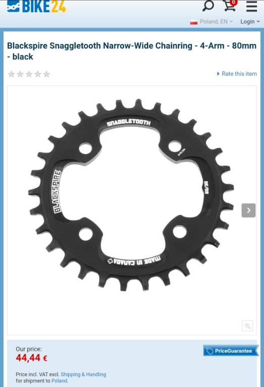

Accent_Szaj Opublikowano 11 Października 2020 Opublikowano 11 Października 2020 W dniu 9.10.2020 o 21:27, dudezm napisał: Obecnie jest Sram s1000 gxp Poszukaj na aliexpress. Wpisz "blat NW Sram s1000 gxp" Jak nie znajdziesz,to ewentualnie możesz zamienić na innego Sram'a,który podejdzie pod twój support

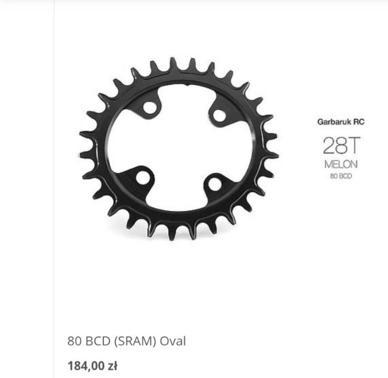

dudezm Opublikowano 11 Października 2020 Autor Opublikowano 11 Października 2020 To wyszukiwanie nic nie daje - 0 wyników. W międzyczasie pogrzebałem trochę po forach, pomierzyłem i dochodzę do wniosku, że nic z tej korby nie będzie. Blat 39t ma rozstaw 120bcd i zębatki 34t są fizycznie za małe na taki rozstaw. Trzeba by szukać coś przykręcanego w miejsce mniejszej tarczy - 29t. Ale tu z kolei rozstaw 80bcd i też ciężko coś znaleźć w rozmiarze 34t, no i jeszcze jaki offset powinien być? Jeżeli dobrze zrozumiałem, to piasta 12x142 (DT 350 straightpull) ma linię łańcucha 50mm i do tego powinienem dążyć też z przodu. Muszę jeszcze spróbować pomierzyć jaką linię mam teraz na małym i dużym blacie z przodu.

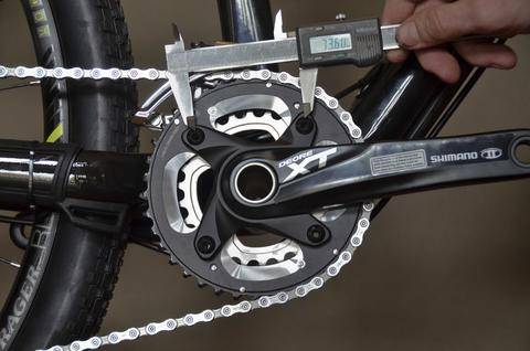

Red Opublikowano 11 Października 2020 Opublikowano 11 Października 2020 Godzinę temu, dudezm napisał: Blat 39t ma rozstaw 120bcd Ekierka w dłoń i zmierz jeszcze raz bo o ile mi wiadomo S1000 ma BCD 104/64
dudezm Opublikowano 11 Października 2020 Autor Opublikowano 11 Października 2020 Wiem, że sprzęt pomiarowy bez atestu no ale nie ćwierć grubości włosa tu chodzi.
PiotrekGT Opublikowano 11 Października 2020 Opublikowano 11 Października 2020 2 minuty temu, Red napisał: BCD mierzymy tak: Nie. Widze, że podparleś się grafiką z google, popatrz też na inne.
Motke Opublikowano 12 Października 2020 Opublikowano 12 Października 2020 8 godzin temu, Red napisał: BCD mierzymy tak: Można i tak ale komu by się chciało mnożyć wynik pomiaru przez pierwiastek z 2. 73.6 * 1.41 = 104
Red Opublikowano 12 Października 2020 Opublikowano 12 Października 2020 (edytowane) 13 godzin temu, PiotrekGT napisał: Nie. Widze, że podparleś się grafiką z google, popatrz też na inne. Zdjęcie od kumpla. Nie bardzo mam jak podpierać się grafiką z google. Ogólnie nie wiem co chcesz udowodnić. W/w korba ma bcd 104 według specyfikacji a nie chałupniczych pomiarów. Edytowane 12 Października 2020 przez Red

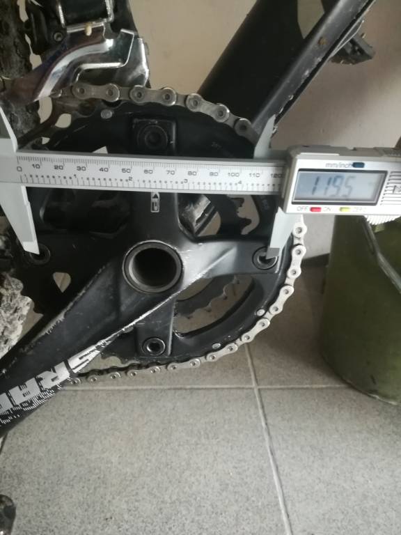

dudezm Opublikowano 12 Października 2020 Autor Opublikowano 12 Października 2020 No a u mnie "od śruby do śruby" jest ok. 85mm, a po przekątnej ok. 120mm. Może Kross nie przejął się specyfikacją SRAM i dał taką.

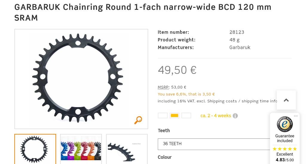

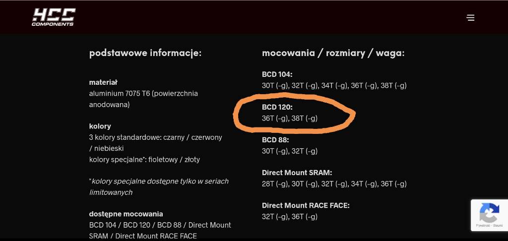

PiotrekGT Opublikowano 12 Października 2020 Opublikowano 12 Października 2020 (edytowane) Godzinę temu, Red napisał: Ogólnie nie wiem co chcesz udowodnić. W/w korba ma bcd 104 według specyfikacji a nie chałupniczych pomiarów. Chcę skorygować błąd w jaki sposób mierzyć bcd korby w który możesz wprowadzić inne osoby. A zdjęcie to jedno z pierwszych wyników w google więc tym się sugerowałem. Jeśli korba po przekątnej ma 120 to bcd jest 120. Bo bcd=bolt circle diameter A to zębatki które znalazłem na ali: https://pl.aliexpress.com/item/4000616233657.html?spm=a2g0o.productlist.0.0.538c6255sbZ5Qj&algo_pvid=25d191f0-6219-4c0a-9175-fff4aaa70403&algo_expid=25d191f0-6219-4c0a-9175-fff4aaa70403-5&btsid=0b0a187916025039183636183ec8a2&ws_ab_test=searchweb0_0,searchweb201602_,searchweb201603_ Faktycznie jest ich jak kot napłakał i bcd wymusza minimalną wartość zębów 36. Edytowane 12 Października 2020 przez PiotrekGT
Red Opublikowano 12 Października 2020 Opublikowano 12 Października 2020 7 godzin temu, PiotrekGT napisał: Chcę skorygować błąd w jaki sposób mierzyć bcd korby w który możesz wprowadzić inne osoby. A zdjęcie to jedno z pierwszych wyników w google więc tym się sugerowałem. Jeśli korba po przekątnej ma 120 to bcd jest 120. Bo bcd=bolt circle diameter No nie bardzo Ci to wyszło. Nie podałeś żadnego wzoru tylko walnąłeś przekątna 120 to BCD=120. A BCD oblicza się właściwie za pomocą wzoru B*1.414=BCD gdzie B to odległość między śrubami jak na załączonym przeze mnie zdjęciu (czyli jak zauważył mój znajomek, to nie błąd tylko niepełna informacja) a nie przekątna. I tym wzorem BCD obliczysz zawsze niezależnie czy masz śrub 3, 4 czy 5. 7 godzin temu, dudezm napisał: No a u mnie "od śruby do śruby" jest ok. 85mm, a po przekątnej ok. 120mm. Może Kross nie przejął się specyfikacją SRAM i dał taką. A bo ja wiem. Zważywszy że BCD 120 to SRAM'owy standard, raczej SRAM skaszanił specyfikację
Motke Opublikowano 12 Października 2020 Opublikowano 12 Października 2020 4 minuty temu, Red napisał: No nie bardzo Ci to wyszło. Nie podałeś żadnego wzoru tylko walnąłeś przekątna 120 to BCD=120. A BCD oblicza się właściwie za pomocą wzoru B*1.414=BCD gdzie B to odległość między śrubami jak na załączonym przeze mnie zdjęciu (czyli jak zauważył mój znajomek, to nie błąd tylko niepełna informacja) a nie przekątna. I tym wzorem BCD obliczysz zawsze niezależnie czy masz śrub 3, 4 czy 5. Jak dla mnie to są bzdury. Po co coś mierzyć a potem coś obliczać jak można bezpośrednio zmierzyć. A ten wzór jest prawdziwy wyłącznie dla 4 śrub i to wyłącznie rozmieszczonych na kwadracie. Przy rozstawie asymetrycznym jest bezużyteczny. A tym bardziej dla 3 (!?) czy 5 śrub. Diametr to średnica - nie wiem o czym tu dyskutować.

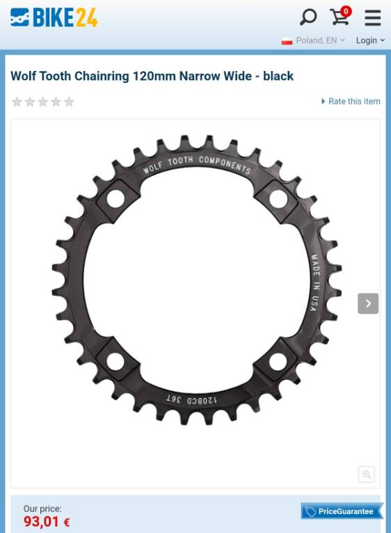

dudezm Opublikowano 12 Października 2020 Autor Opublikowano 12 Października 2020 Dzięki za podesłane linki i usystematyzowanie wiedzy o BCD. Wolf Tooth widziałem, ale 100euro za samą zębatkę to trochę za dużo. Poza tym 36t to ciut za twardo. Zestawienie 36 - 50 daje ratio 0.79, czyli niby takie jak mam teraz no i właśnie trochę mi brakuje na podjazdach. A z drugiej strony, czy między 36 - 50 (ratio 0,79) a 34 - 50 (ratio 0,74) jest taka odczuwalna różnica? Nie mam doświadczenia, a wiadomo, że praktyka nie zawsze potwierdza teorię. Muszę przemyśleć sprawę, tym bardziej, że trafiłem na info, że w suportach Tokena wystarczy wyjąć adapter zwężający z 24 na 22mm i można spokojnie założyć korbę shimano. Jeżeli faktycznie tak jest, to może jednak zdecyduję się na korbę slx i jakąś tarczę owalną do niej.

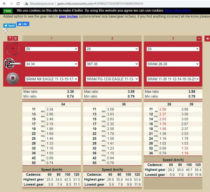

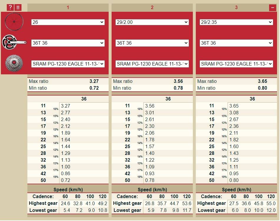

dudezm Opublikowano 13 Października 2020 Autor Opublikowano 13 Października 2020 8 godzin temu, PiotrekGT napisał: Ale 34÷50 to 0.68, 36÷50 =0.72, na czym ty to liczysz? Na liczydle? No takim komputerowym liczydle:
Red Opublikowano 13 Października 2020 Opublikowano 13 Października 2020 (edytowane) 14 godzin temu, Motke napisał: Jak dla mnie to są bzdury. Po co coś mierzyć a potem coś obliczać jak można bezpośrednio zmierzyć. Bzdury to by były jakby wychodziły ci wartości z kosmosu a wychodzi co powinno. Ale skoro szersza wiedza dla ciebie jest bzdurą to dla mnie dyskusja z tobą jest stratą czasu. 14 godzin temu, dudezm napisał: Poza tym 36t to ciut za twardo. Zestawienie 36 - 50 daje ratio 0.79, czyli niby takie jak mam teraz no i właśnie trochę mi brakuje na podjazdach. 0.79 jest do opanowania. Przy czym jak kolega zauważył wyżej, 36/50=0.72 więc do przełknięcia. Co najwyżej będzie mały problem z kadencja. Jeśli jednak nadal uważasz że lepiej iść w coś mniejszego to raczej zmiana korby. Edytowane 13 Października 2020 przez Red
PiotrekGT Opublikowano 13 Października 2020 Opublikowano 13 Października 2020 Godzinę temu, Red napisał: Bzdury to by były jakby wychodziły ci wartości z kosmosu a wychodzi co powinno. Ale skoro szersza wiedza dla ciebie jest bzdurą to dla mnie dyskusja z tobą jest stratą czasu. Nie wiem czy jesteś tego swiadom ale własnje kazesz ludziom mierzyć przekątną kwadratu mierząc jego bok, po czym mnożąc go razy pierwiastek z 2. Faktycznie wiedza wyższa na miare dzisiejszej podstawówki. No i Motke dobrze Ci zaznaczył, że nie wszystkie korby na swiecie mają rozstaw śrub po kwadracie więc... nie brnij już w to co wdepnąłeś Co do kalkulatora - nie rozumiem sensu uzywania stronek do liczenia przelozeń, nie prosciej rozpisac sovie na kartce albo w excelu? Tym bardziej, jak widac, te strony licza bzdury. 1 1
Red Opublikowano 13 Października 2020 Opublikowano 13 Października 2020 1 godzinę temu, PiotrekGT napisał: No i Motke dobrze Ci zaznaczył, że nie wszystkie korby na swiecie mają rozstaw śrub po kwadracie więc... nie brnij już w to co wdepnąłeś To akurat ja tobie wytknąłem więc sam nie brnij. Chciałeś właściwie co? 1 godzinę temu, PiotrekGT napisał: Co do kalkulatora - nie rozumiem sensu uzywania stronek do liczenia przelozeń, nie prosciej rozpisac sovie na kartce albo w excelu? Tym bardziej, jak widac, te strony licza bzdury. To jak to jest że liczenie BCD jest be ale obliczanie czegoś przez exela cacy? Osobiście równie często korzystam z kalkulatorów co z zwykłego A/B= R ( A - tarcza, B -korokna, R - Ratio). Zależy czy mam kalkulator (apka w telefonie) pod ręką czy nie.
dudezm Opublikowano 13 Października 2020 Autor Opublikowano 13 Października 2020 Kalkulator na stronie uwzględnia więcej zmiennych - liczy się np. rozmiar koła czy szerokość opony. Taki teścik zrobiłem, a czy ma to sens, czy nie - niech każdy kieruje się swoją logiką i wyciągnie odpowiednie wnioski, a będzie OK.
Accent_Szaj Opublikowano 13 Października 2020 Opublikowano 13 Października 2020 2 godziny temu, dudezm napisał: uwzględnia więcej zmiennych Tak,uwzględnia. Między innymi średnicę koła,albo opory toczenia. Przy 27,5 i opinie 2,25 wychodzi 1.Kolejną rzeczą jest,że jak koła i opony zostają,to szybciej policzysz dzieląc przód/tył . Hehe, kolejny plus dla 27,5 nad 29
