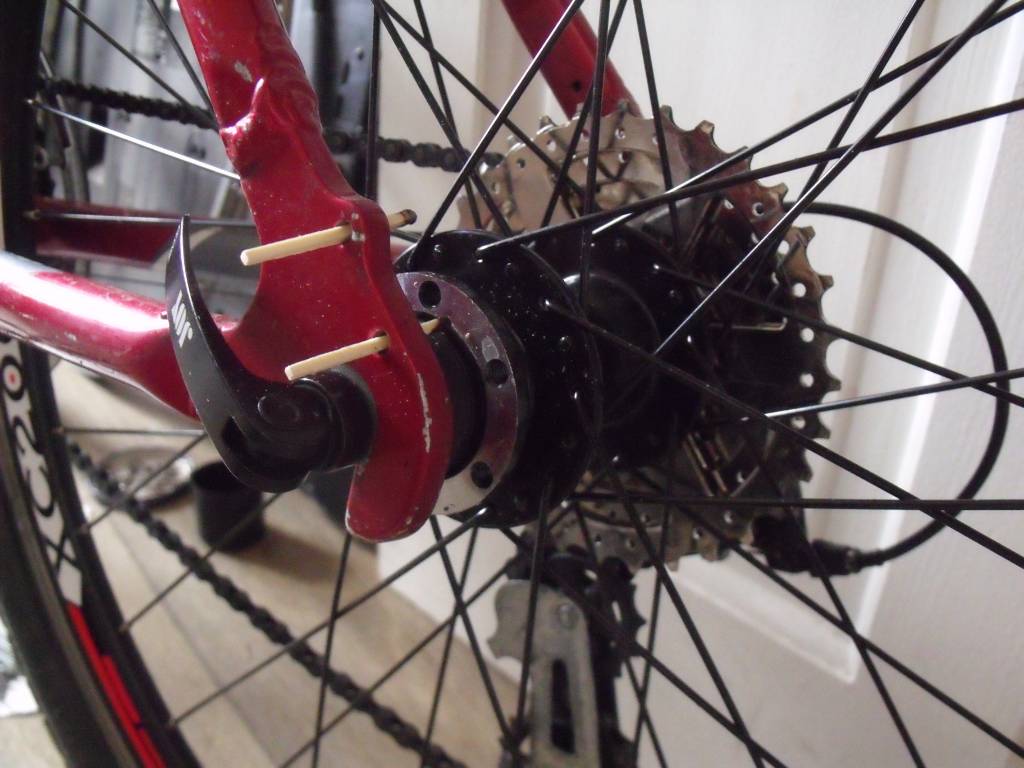

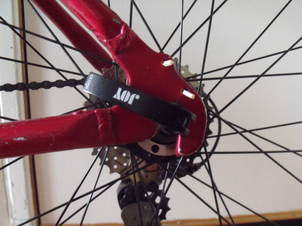

StaraBaba Opublikowano 9 Października 2020 Opublikowano 9 Października 2020 Witam 1. Czy mozna tu zamontowac hamulec tarczowy (mechaniczny)? Piasta jest dobra i ma 6 dziur do mocowania, kolo jest nowe. Rama ma dwa otwory (tam gdzie sa wlozone zapalki), ktore chyba sa przeznaczone do montowania bagaznika i blotnikow. Czy da sie do tego zamontowac adapter na hamulec tarczowy? Obecnie jest v-brake, slabo hamuje jak mokry i zablocony, oraz niesamowicie piszczy. Obrecz jest z kilkoma rowkami wzdluz niej i czy to powoduje pisk? Czy klocki krzywo ulozone, tzn nie przylegaja rowno na calej powierzchni? Czy trzeba cos czyms przetrzec? Czy cos innego. Jesli mozna zamontowac: 2. Czy to (nowe tarczowe) wymaga zmiany klamki hamulcowej lub czegos jeszcze? Linka hamulcowa chyba pojdzie pod gorna rura ramy (tu jest ostatnia przelotka?) i wzdluz tylnego widelca. 3. Po zmianie bedzie z tylu tarczowy, z przodu v-brake. Zdemontowany v-brake moze pojdzie do innego roweru. 4. Co wybrac do kol 26": 160, 180 inne? Czy polecacie jakis konkretny model, zadna extremalna jazda, zawsze na dwoch kolach, predkosci do 50km/godz to absolutne maksimum. 5. Czy mozna cos z tych rzeczy: komplety https://www.decathlon.co.uk/p/cable-activated-disc-brake-kit/_/R-p-141530?mc=8351820&c=GREY https://www.wiggle.co.uk/hayes-cx-expert-disc-brake-160mm-rotor https://www.wiggle.co.uk/hayes-mx-expert-disc-brake-160mm-rotor https://www.wiggle.co.uk/avid-bb7-mtb-disc-brake rotory: ktorys z nich https://www.wiggle.co.uk/cycle/disc-brake-rotors?o=2 calipery z tego https://www.wiggle.co.uk/cycle/disc-brake-callipers-1?o=2 6. Klocki - okladziny bede myslec pozniej.

Gość Opublikowano 9 Października 2020 Opublikowano 9 Października 2020 2 godziny temu, StaraBaba napisał: Czy da sie do tego zamontowac adapter na hamulec tarczowy? Nie.

Electronite Opublikowano 8 Listopada 2020 Opublikowano 8 Listopada 2020 Oczywiście do tych otworów się nie da. To mocowanie na bagażnik a nie system IS. Ma inną średnicę otworów i inny rostaw. W sumie wszystko jest inaczej. ALE - jeżelit o rower stalowy, to bym wspawał kawałek płaskownika 4mm, nawiercił otwory pod adapter IS i zamknął temat w ten sposób. Oczywiście dobe Vbrake-i będą równie zadowalające co tarcze.
