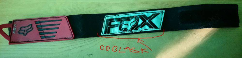

raven Opublikowano 8 Października 2020 Opublikowano 8 Października 2020 17 minut temu, Chrismel napisał: A jakieś gumki ? No sorki ale dla mnie to "druciarstwo" mam też takie cuś od foxa
