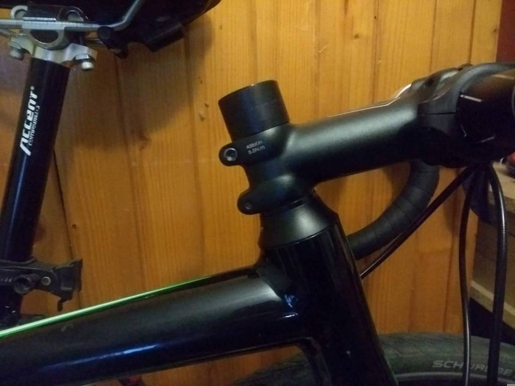

Bezmajtek Opublikowano 2 Października 2020 Opublikowano 2 Października 2020 Chciałem wymienić podkładkę, która zasłania górne łożysko sterów w ramie. To ta wysoka (15mm) i zwężana na foto. Czy można kupić coś sporo niższego i jednocześnie pasującego do ramy?
Patryk Bochenek Opublikowano 2 Października 2020 Opublikowano 2 Października 2020 Cześć Na początek rozbierz stery (górną część) i pokaż co tam jest, element po elemencie od kapsla do miski w ramie. Kołnierz może być istotnym elementem oporowym, nie musi być tylko podkładką. Można dobrać w wielu wypadkach niski kołnierz, np z Amoeba Hussar, lub kupić jakiegoś aluchińczyka na allegro w jednym z dwudziestu pięciu kolorów... Tylko trzeba się upewnić że element centrujący i wstępnie obciążający łożysko nie jest integralną częścią tego elementu, którego chcesz się pozbyć. Pytanie - dlaczego chcesz to zmienić? Jeśli chcesz jeszcze obniżyć kierownicę, proponuję wymienić mostek na taki, z większym dropem (w mostku oprócz długości jest jeszcze informacja o kącie między rurą sterową i rurą podłużną mostka). Wadą niskiego kołnierza będzie trudność w powrocie do wysokiego, jeśli przytniesz rurę sterową na wymiar, a po miesiącu uznasz, że np licznik lub coś innego lepiej leży na poziomym mostku lub rower lepiej z nim wyglądał. Jeśli chcesz mocno pokombinować i znaleźć idealną geometrię, to może spróbuj wypożyczyć lub zakupić używany mostek Look Ergostem. Potem możesz go odsprzedać kolejnemu potrzebującemu Pozdrawiam Patryk. 1
Bezmajtek Opublikowano 2 Października 2020 Autor Opublikowano 2 Października 2020 Zanim utnę rurę będę chciał pojeździć i potestować jak ta pozycja odbije się na moim ciele, no i w zasadzie można to załatwić przy użyciu mostka o większym kącie. Dzięki.
