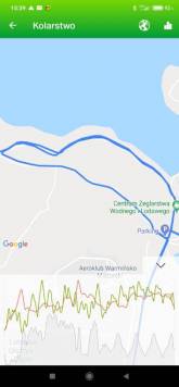

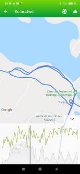

Wyjaśnię problem: mam 2 liczniki; Garmin edge 520 i Suunto Ambit3 Peak. PIerwszy ma GPS i Gloonas, drugi tylko GPS. Wykonałem 2 próby jazdy w gęstym lesie z 30-metrowym przewyższeniem z dwoma licznikami. Efekty są poniżej. Jak łatwo się domyśleć, wynik bardziej powtarzalny pochodzi z Garmina, który ma GPS+Gloonas.
Teraz pytanie do użytkowników liczników nowszych, obsługujących europejski system Galileo. Czy to coś daje, czy to tylko kolejna opcja w liście funkcji? Czy w trudnym terenie Galileo pomaga przy określaniu precyzyjniejszego śladu? Proszę o konkrety od osób, które mają z tym doświadczenie.
Screenshot_2020-09-30-15-38-16-706_com.endomondo.android.jpg Screenshot_2020-09-30-15-39-00-605_com.endomondo.android.jpg
Galileo ma jeszcze nie kompletną konstelację satelit. Najlepsze na chwilę obecną są ustawienia  GPS+ ruski Gloonas ( lub już kompletny chiński Beidu) Co do precyzji jest  mniej więcej taka sama. Z punktu widzenia energetycznego w urządzeniu to najlepiej na pojedynczym systemie GPS. W ciężkich warunkach jazda przez lasy ,wąwozy , miedzy wysokimi budynkami - lepiej dwa systemy bo wtedy mamy widoczność większej liczby satelit. Co nie oznacza ,że będzie z nich wszystkich korzystał bo odbiornik ma ograniczoną liczbę kanałów. Tak w telegraficznym i uproszczonym skrócie. Bardzo dużo zależy od chipa i jego czułości.
