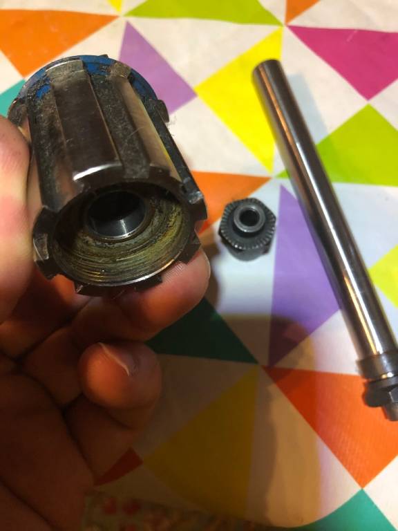

Andrzej Baranowski Opublikowano 29 Września 2020 Opublikowano 29 Września 2020 Witam. Mam koła Falcrum Racing 5 w których chciałbym zmienić bębenek na standard pod kasete Shimano. Napęd 10rz. Czy ktoś wie jaki będzie pasował?
kaido2 Opublikowano 29 Września 2020 Opublikowano 29 Września 2020 Ale Fulcrum Racing 5 w standardzie ma bębenek 11s, więc wystarczy dać podkładkę
Andrzej Baranowski Opublikowano 29 Września 2020 Autor Opublikowano 29 Września 2020 Tak ale Campagnolo, a ja chcę Shimano i nie wiem czy sie da
kaido2 Opublikowano 29 Września 2020 Opublikowano 29 Września 2020 (edytowane) Miałem FR5 pod Shimano stąd ta odpowiedź. Bębenek zmienić się da jak najbardziej. Rozumiem, ze to są FR% po 2014-tym? https://www.cyklomania.pl/fulcrum-bebenek-r0-113-shimano-hg11-17mm,id7597.html Edytowane 29 Września 2020 przez kaido2
Andrzej Baranowski Opublikowano 29 Września 2020 Autor Opublikowano 29 Września 2020 Właśnie nie wiem jaki rok produkcji. Kupiłem używane i nie wiem gdzie to sprawdzić.

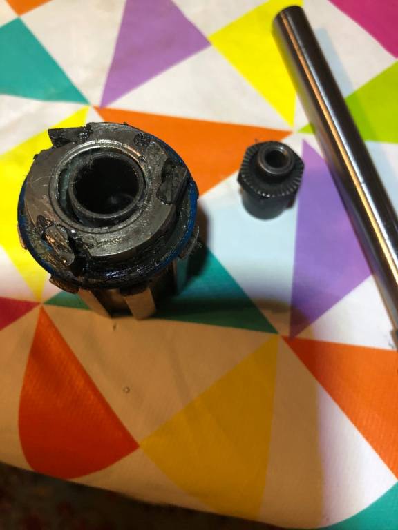

kaido2 Opublikowano 29 Września 2020 Opublikowano 29 Września 2020 Odkręć bębenek, wrzuć fotkę i będzie wszystko jasne. Do starych też są, tylko cena inna.
Andrzej Baranowski Opublikowano 29 Września 2020 Autor Opublikowano 29 Września 2020 Tak będzie dobrze?
kaido2 Opublikowano 30 Września 2020 Opublikowano 30 Września 2020 Ten z linku, który podałem nad filmem będzie pasował.
Andrzej Baranowski Opublikowano 30 Września 2020 Autor Opublikowano 30 Września 2020 Super. Bardzo dziękuję
