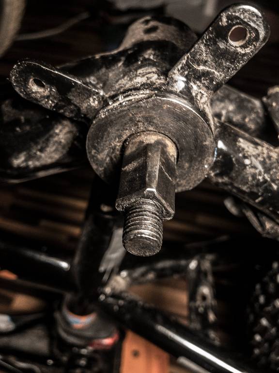

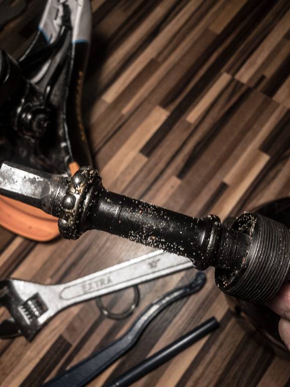

Cześć,
Chcę wymienić suport w rowerze dziecięcym, ale mam problem z odkręceniem jego. 🤯
Próbowałem znaleźć w internecie podobny suport, ale niestety mi się nie udało.
Będę wdzięczny za rady jak do tego się zabrać.
Zdjęcia suportu w załączeniu.
Dziękuje za pomoc.

W internecie udało mi się wyczytać, że jedna strona (drugie zdjęcie) jest przymocowana na stałe, a ja usilnie pomijałem drugą stronę.

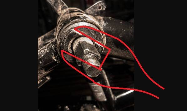

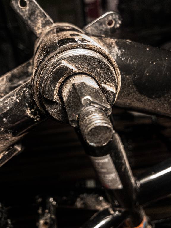

Drugą stroną (pierwsze zdjęcie) udało mi się odkręcić kluczem nastawnym ustawionym na 16.

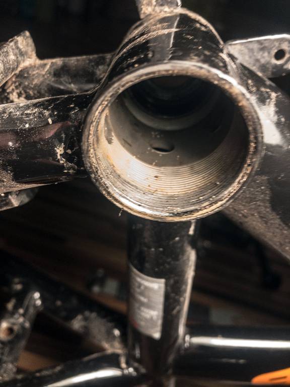

Także suport odkręcony i da się go bardzo łatwo wyczyścić i nasmarować.

Najprawdopodobniej jest to zwykły klasyczny suport (niekompaktowy) składający się z osi, dwu misek i dwu wianków z kulkami. Miski są wkręcone w mufę. Proponuję złapać miski za pomocą dużego klucza nastawnego (szwedzkiego) i "ćiś" ;) - spróbować wykręcić miskę! Czym większy klucz tym większa szansa wykręcenia bez uszkodzeń. Jak się nie da to znaczy, że poziom zapieczenia jest duży. Spsikać obficie widoczny gwint WD-40 i zostawić na noc. Jak dalej nie puści: powtórzyć psikanie GWINTU i próbę odkręcenia. Kiedyś musi puścić. To samo zastosować do miski po przeciwnej stronie mufy suportowej. Z drugiej strony na misce są też wcięcia umożliwiające wykręcenie.
Dedykowanych kluczy do wykręcania tego typu nie znam. Ale może są.
Jak już uda ci sie odkręcić (bez uszkodzeń) to proponuję wyczyścić, sprawdzić czy nie ma bezlitosnych wżerów na powierzchni tocznej misek. Jeśli nie ma (lub  są jakieś nieistotne malutkie) nasmarować miski i wianki i skręcić i wyregulować.
A tak w ogóle polecam serwis. Powinni sobie z tym poradzić "od strzału".
Aha. O ile suport jest typu angielskiego ze strony nianapędowej odkręcasz w lewo a od strony napędu w prawo. Odkręcasz w stronę kręcenia się korby...
Cześć
Drugą stronę odkręcisz kluczem płaskim 36mm. Druga opcja, prawdopodobnie bezpieczniejsza - wkręć miskę w imadło i przekręć ramą.
Po lewej stronie - nie od strony napędu, jest w obu przypadkach gwint prawy, czyli odkręca się przeciwnie do ruchu wskazówek zegarka.
Po prawej stronie - od strony napędu, w BCI jest lewy gwint, w ITA natomiast prawy.
Zmierz zewnętrzny wymiar gwintu z już wykręconej miski - jeśli jest minimalnie mniejszy niż 35mm, będzie to wersja BCI (1,37"x24TPI), jeśli około 36 - ITA (36mmx24TPI).
Pozdrawiam
Patryk
