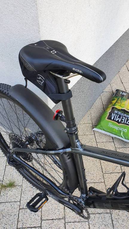

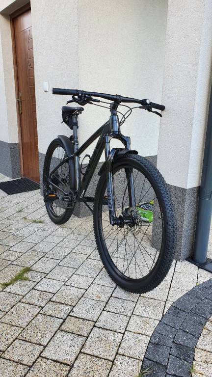

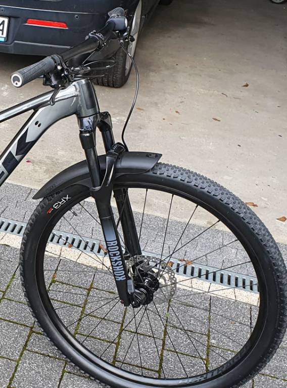

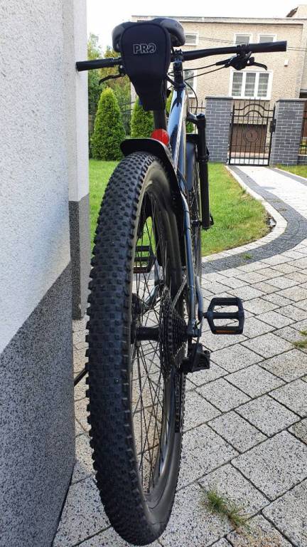

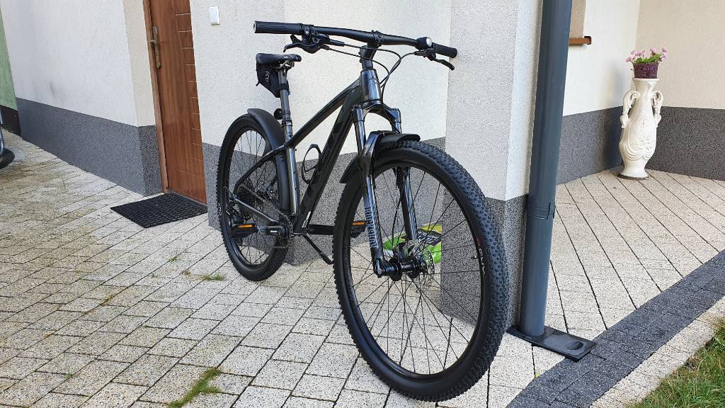

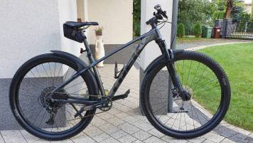

Przedstawiam Wam rower mojej małżonki.
Nie zna się ona za bardzo na markach, osprzęcie itd, więc wybrałem jej kilka modeli według jej głównego kryterium...
Chodziło o kolor, miał być ciemny, najlepiej czarny. Jej wybór padł na tego Treka, którego musiałem trochę dostosować do jej preferowanej pozycji na rowerze, czyli bardziej wyprostowanej oraz doposażyć go w niezbędne akcesoria w mniemaniu moje małżonki, czyli błotniki, nóżka, torba pod siodło...
Rama:Alpha Gold Aluminium, zwężana główka ramy, wewnętrzne prowadzenie linek przerzutek i sztycy regulowanej, mocowanie na bagażnik i nóżkę, Boost141, 5 mm QR
Widelec:RockShox Judy SL, sprężyna SoloAir, blokada TurnKey, zwężana rura sterowa, przesunięcie 42 mm, Boost110, oś 15 mm Maxle Stealth, 100 mm skoku
Suport:Truvativ Powerspline, 73 mm, gwintowane, łożysko uszczelniane, oś 118 mm
Mechanizm korbowy:SRAM NX Eagle, GXP, stalowa zębatka 30T, Boost, 175 mm długości
Manetki:SRAM SX Eagle, 12-biegowa
Przerzutka tylna:SRAM SX Eagle
Łańcuch:SRAM SX Eagle, 12-rzędowy
Kaseta:SRAM PG-1210 Eagle, 11-50, 12-rzędowa
Hamulce:Hydrauliczny hamulec tarczowy Shimano MT200
Obręcze:Bontrager Kovee, dwuścienne, przystosowane do zastosowania bezdętkowego Tubeless Ready, 28 otworów, 23 mm szerokości, zawór Presta  32 otwory, 23 mm szerokości, zawór Presta
Piasty:Przód: Bontrager ze stopu aluminium, z uszczelnianymi łożyskami maszynowymi, tarcza na 6 śrub, Boost110, oś przelotowa 15 mm, tył: Formula DCL-141Q, z uszczelnianymi łożyskami maszynowymi, tarcza na 6 śrub, bębenek 10-biegowy Shimano, Boost141, 5 mm QR
Opony: Bontrager XR3 Comp, stopka z drutu, 30 tpi, 29 x 2,20"
Wspornik kierownicy: Ritchey Comp 4Axis 30° 1 1/8" 70mm
Kierownica: Bontrager ze stopu aluminium, 31,8 mm, wznios 5 mm, szerokość 720 mm
Chwyty: ERGON GA3
Wspornik siodła:  K9143UD Matte Carbon TOKEN 31,6
Siodło: Bontrager Evoke RL  154 mm
Pedały:VP-536 nylonowe, platformowe - w drodze nylony na maszynówkach od majfrenda

@Cajtek, fajną maszynkę małżonce wybrałeś.
Powiedz mi tylko, cóż to za błotniki jej zorganizowaleś?
Kochasz ją? Czy z wyrachowania?
Nie jestem wyrachowany...:-)
[mention=16679]Cajtek[/mention], fajną maszynkę małżonce wybrałeś.
https://muckynutz.com/mudguards/MugGuard
Z tylnym niestety "rzeźba" była, bo widełki za wąskie, ale wyciąłem dziury i palnikiem wygładziłem
Może nie są najtańsze, ale waga plus jakość rewelacja...
W Polsce ich nie widziałem, na szczęście znajomy co dorabia w Anglii mi je podrzucił przy okazji
Z tylnym niestety "rzeźba" była, bo widełki za wąskie, ale wyciąłem dziury i palnikiem wygładziłememoji12.png
No fajne są, ale jednak za dużo za nie wołają - jak dla mnie.
Bardzo podobne występują pod nazwą Mudhugger, też w wersji długiej i krótkiej. Sam kiedyś się zastanawiałem nad takimi.
Nie zapychają się brudem? Bo mam wrażenie, że nie ma zbyt wiele miejsca między oponą a samym błotnikiem..
Ciężko mi odpowiedzieć na to pytanie. Odpowiem może inaczej, póki co nie było problemu z zapychaniem, ale żona raczej nie jeździ specjalnie po błocie. A miejsca moim zdaniem jest wystarczająco
