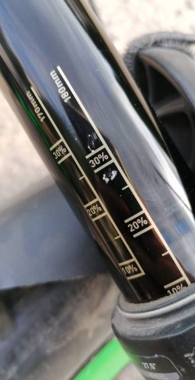

Kyloren Opublikowano 26 Września 2020 Opublikowano 26 Września 2020 Amortyzator został uderzony o krawężnik i teraz pytanie czy jest się czego obawiać?
Accent_Szaj Opublikowano 26 Września 2020 Opublikowano 26 Września 2020 Generalnie może się pocić i/lub dostawać syf do środka Amora.
Kkaaeell Opublikowano 26 Września 2020 Opublikowano 26 Września 2020 Jeżeli jest zadzior a pewnie jest to zeszlifuj to papierem wodnym. Ja dostałem strzała od kamienia w damper. Zeszlifowalem i chodziło bez problemu. Jeżeli będzie Ci pluł olejem albo wciągał syf do środka to pozostaje kupić nowe lagi
zenobek Opublikowano 26 Września 2020 Opublikowano 26 Września 2020 To zdjęcie może być mylące ale widzę duże wklęśnięcie....
Gość Opublikowano 27 Września 2020 Opublikowano 27 Września 2020 No chyba raczej wygląda jak by było wgniecenieJak jest wgniecenie to do kosza
