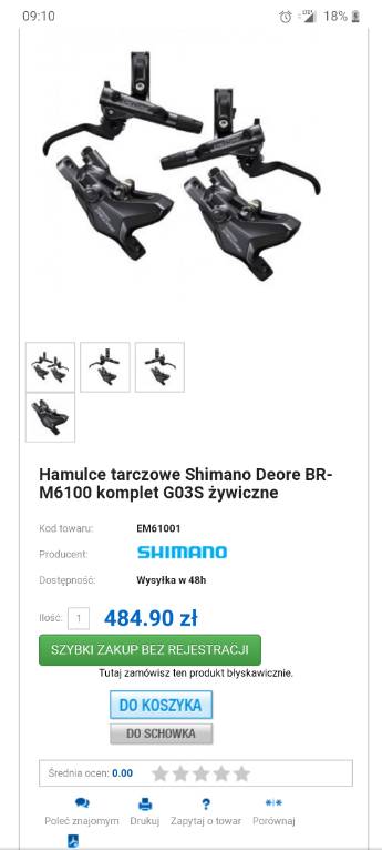

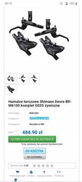

michal-000 Opublikowano 25 Września 2020 Autor Opublikowano 25 Września 2020 W takim razie czy same manetki deore m6000 ok 250zl czy lepiej odrazy np taki komplet z zaciskami m6100 485 zł ?
vdcmike Opublikowano 25 Września 2020 Opublikowano 25 Września 2020 (edytowane) U chińczyka komplet m6000 do 400zł z przesyłką da się kupić. A jak się trafi to nawet w okolicach 350zł. Jeśli chodzi o M6100 to mogą pogryźć się z manetkami od przerzutek (producent przesunął mocowanie klamek oraz dodał wspornik) więc raczej bym się tak nie zapędzał. Edytowane 25 Września 2020 przez vdcmike
DarekH Opublikowano 25 Września 2020 Opublikowano 25 Września 2020 Dokładnie na 99% nie pożenisz M6100 z manetką starą. M6000 poszukać i będzie super.
