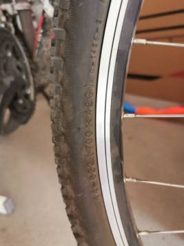

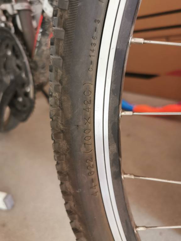

Dann79 Opublikowano 25 Września 2020 Autor Opublikowano 25 Września 2020 Dzięki bardzo.. Tylko w moim obecnym krosie mam takie oznaczenia 44-622 a w nawiasach 42c-700 Czyli szerokość to 44 czy 42??

Dann79 Opublikowano 25 Września 2020 Autor Opublikowano 25 Września 2020 Dziex, wyczerpującą odpowiedż.. A skąd ta różnica szerokości 42 vs 44?? (na miom kole)
pecio Opublikowano 25 Września 2020 Opublikowano 25 Września 2020 (edytowane) Z powodu dwóch różnych systemów podawania wymiarów. Prościej już się nie da. Rozmiarówka rozmiarówką a rzeczywista szerokość może być całkiem inna . Na przykład Maxxis lubi zaniżać i dla 2 cali podawanej szerokości rzeczywista może być 1,8 cala. Do tego tematu nie podchodziłbym z aptekarską precyzją. Edytowane 25 Września 2020 przez pecio
Rebeliant86 Opublikowano 25 Września 2020 Opublikowano 25 Września 2020 18 minut temu, Dann79 napisał: Dziex, wyczerpującą odpowiedż.. A skąd ta różnica szerokości 42 vs 44?? (na miom kole) w ETRTO 44 to szerokość zewnętrzna opony, natomiast oznaczenie w systemie francuskim - w twoim przypadku wartość 42C - to średnica wewnętrzna opony, przy czym samo "C" nie oznacza centrymetrów, to też jest zapis standardu francuskiego specyficzny i moga pojawić się tam też "A" i "B" i w zależności czy jest to A, B czy C to się wtedy tą średnicę inaczej mierzy.
