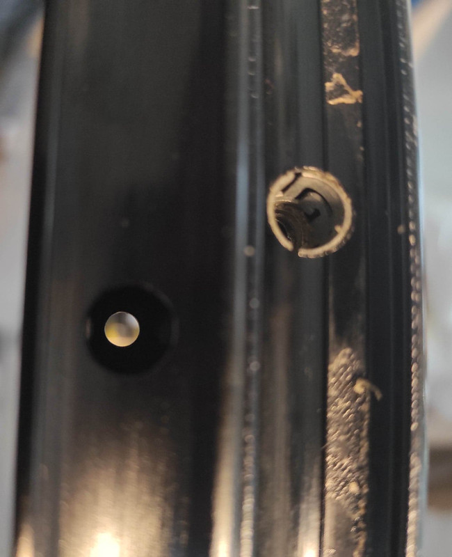

Ku_baN Opublikowano 2 Marca 2021 Autor Opublikowano 2 Marca 2021 Mam pytanie, na zdjęciu są w jednym kole takie jak by wzmocnienia w otworach, na tym zatrzymuje się nypel. Jak się to nazywa i czy można takie coś dokupić (koło nadal mavic) kupiłem kinlin xr 300 i bręcz wydaje się być 1:1 jednak te wzmocnienia powodują że nypel zatrzymuję się na nich nie na końcu i robi dodatkowy dystans ok 5 mm.
puchatek Opublikowano 2 Marca 2021 Opublikowano 2 Marca 2021 Kapsel / mufka / oczko. To obręcz kapslowana / oczkowana. Nie wiem czy można kupić.

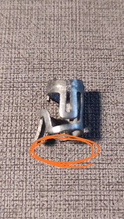

Ku_baN Opublikowano 2 Marca 2021 Autor Opublikowano 2 Marca 2021 to jest taki koszyczek + dzuipla na nypel w zaznaczonym miejscu ( urwała się przy wyciąganiu) wygląda to na amelinium
kaido2 Opublikowano 3 Marca 2021 Opublikowano 3 Marca 2021 (edytowane) 19 godzin temu, Ku_baN napisał: Jak się to nazywa Kielich 18 godzin temu, puchatek napisał: Kapsel / mufka / oczko. To obręcz kapslowana / oczkowana. To nie jest obręcz kapslowana, a na kielichach. Patent stosowany u Mavica od samego początku jak i Macha, który swego czasu produkował dla Mavica (kooperacja). Konstrukcja powoduje, że obręcz nie popęka na nyplach z uwagi na punkt podparcia w 2-ch miejscach, sama obręcz jak i zaplecione koło jest dużo sztywniejsze, sama obręcz pancerna nie do rozwalenia. Tak te obręcze najczęściej umierają śmiercią naturalną, tzn po przetarciu powierzchni hamujących, średnio po 50 tys km. 16 godzin temu, Ku_baN napisał: to jest taki koszyczek + dzuipla na nypel w zaznaczonym miejscu Nowsza wersja sprężynująca kielicha stosowana w obręczach MTB. Jedyne co mi przychodzi do głowy to założyć klasyczny kielich Macha ze starej obręczy, bo dostępność będzie tu raczej zerowa, lub wymiana samej obręczy. Edytowane 3 Marca 2021 przez kaido2 1

Ku_baN Opublikowano 3 Marca 2021 Autor Opublikowano 3 Marca 2021 1 godzinę temu, kaido2 napisał: Konstrukcja powoduje, że obręcz nie popęka na nyplach z uwagi na punkt podparcia w 2-ch miejscach, sama obręcz jak i zaplecione koło jest dużo sztywniejsze, sama obręcz pancerna nie do rozwalenia. Tak te obręcze najczęściej umierają śmiercią naturalną, tzn po przetarciu powierzchni hamujących, średnio po 50 tys km. Jednak się da. Gość w sklepie rowerowym w Rzeszowie przeciągnął przy centrowaniu ot i stąd całe zamieszanie. Spróbuję rozciąć starą obręcz i wyciągnąć te Kielichy. W innym sklepie rowerowym powiedzieli mi że jest jakaś obręcz Macha która pasuję 1:1 na starych szprychach ale już u dystrybutora nie dowiedziałem się jaka. "Nie stosuje się" Dzięki za wszystkie odpowiedzi
kaido2 Opublikowano 3 Marca 2021 Opublikowano 3 Marca 2021 8 minut temu, Ku_baN napisał: Gość w sklepie rowerowym w Rzeszowie przeciągnął przy centrowaniu ot i stąd całe zamieszanie. No właśnie, to jest efekt braku doświadczenia w przypadku centrowania/ zaplatania kół.
