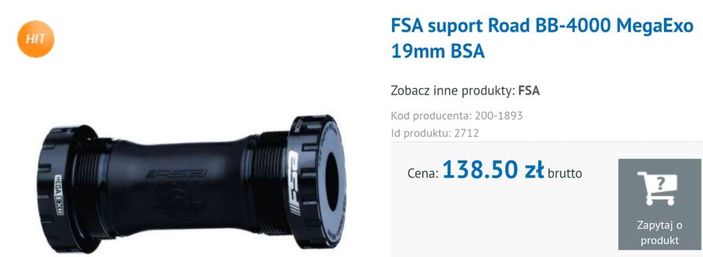

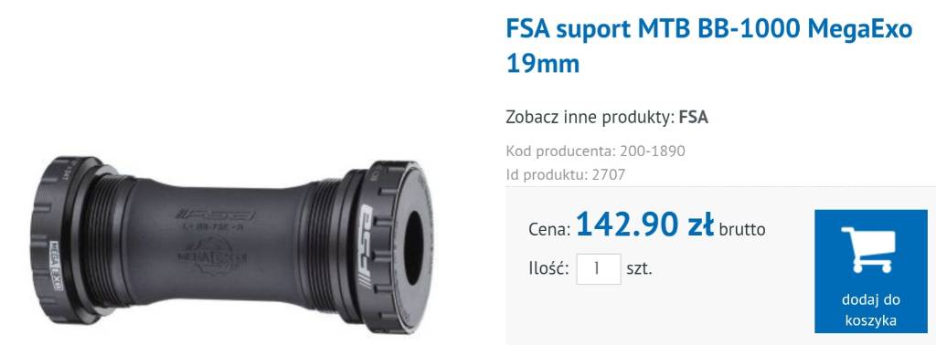

dzien dobry    potrzebuje  wymienić   zepsuty  suport w    coratec x vert expert  stary model ( niestety  kupiłem z  nieoryginalnym suportem na  kwadrat)
 według danych producenta   oryginalny   suport to    FSA BSA Mega Exo BB1000  szer. mufy  68  napęd    3/9   -
moje pytanie  jaki  inny  suport  mogę  wstawić  i jaką  korbą
   dziękuje Mir
Jezeli do starej korby potrzebujesz suport to te ze zdjęcia. Ten tańszy może nie mieć podkładek pod miski, ale zawsze można użyć podkładki ze starego suportu. Najlepiej napisz jaką obecnie masz korbę lub zrób zdjęcie korby.
