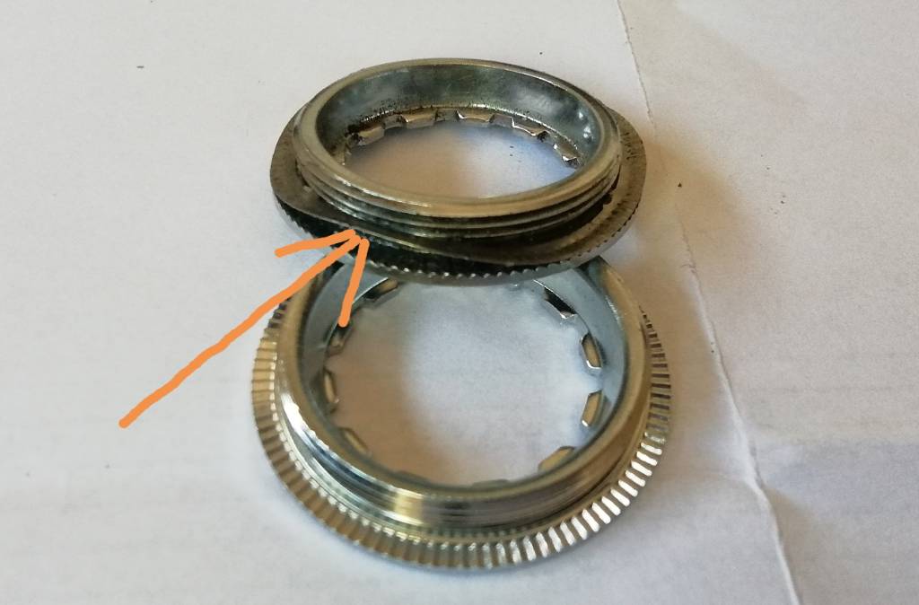

Zadkovic Opublikowano 18 Września 2020 Opublikowano 18 Września 2020 Witam wszystkich, Rower: KROSS SOIL 1.0 2018 Kaseta: SHIMANO CS-HG500 (11-42T) Piasta tylna: Shimano Deore FH-M6010 (12x148mm, Boost) Soil 1.0 do cichych rowerów nie należy ale ostatnio z od jakiegoś czasu tylny napęd zaczął być głośniejszy. Dobywa się z niego nieprzyjemny metaliczny stuk, który pojawia się przy jeździe po wybojach. Okazało się, że zębatki na mojej kasecie są trochę luźne. Łapiąc największa koronkę jestem w stanie obrócić najmniejsze koronki o ~1-2 mm względem dużych zębatek. Sama kaseta nie ma luzów w poprzecznej osi (sztywno siedzi na bębenku). Próbowałem dokręcić kluczem dynamometrycznym (40nm), ale po krótkiej przejażdżce zębatki znów się ruszają. W serwisie rowerowym, chłopaki dorzucili mi plastikową podkładkę i skręcili kasetę (z metalową nie byli w stanie dokręcić, zakrętka po prostu nie łapała). Trochę się potrzymało ale po paru bunny hop-ach problem wrócił. Nie zauważyli jakiegoś uszkodzenia/zużycia kasety i bębenka. Czy może ktoś z forumowiczów ma jakiś pomysł na rozwiązanie tego problemu? Sorry jeżeli pomyliłem jakieś techniczne nazwy:P Dzięki.
leejoonidas Opublikowano 18 Września 2020 Opublikowano 18 Września 2020 Jeżeli na nakrętce kasety jest okrągła blaszka to ją wyrzuć i ponownie nakręć nakrętkę bez blaszki. 1
Zadkovic Opublikowano 18 Września 2020 Autor Opublikowano 18 Września 2020 16 minut temu, leejoonidas napisał: Jeżeli na nakrętce kasety jest okrągła blaszka to ją wyrzuć i ponownie nakręć nakrętkę bez blaszki. Dziękuje za radę, kupie porządny bacik i sprawdzę. Rozumiem, że ta blaszka może powodować, że nie można dokręcić nakrętki do końca?
DarekH Opublikowano 18 Września 2020 Opublikowano 18 Września 2020 Tak jak kolega pisał, blaszka out i dokręć po męsku 😉😁 będzie działało 👍 1
Zadkovic Opublikowano 19 Września 2020 Autor Opublikowano 19 Września 2020 Tak jak radziliście. Okręciłem nakrętkę, sprawdziłem czy jest blaszka. Nie było. I dokręciłem po męsku ale z wyczuciem. Jak na razie miałem okazję przetestować tylko w górę i w dół ulicy. Po paru hopkach i dropach kaseta siedzi sztywno. Mam nadzieję, że rozwiązaliśmy problem. Dzięki!
