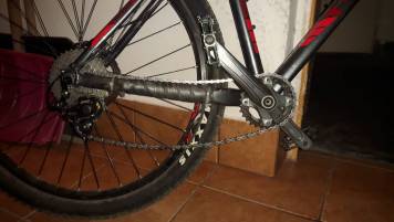

kacper123 Opublikowano 17 Września 2020 Opublikowano 17 Września 2020 czy jest jakiś sposób żeby to wyeliminować ?
Kajgana Opublikowano 17 Września 2020 Opublikowano 17 Września 2020 Trzeba skrócić łańcuch. Co zmienialeś, że tak się stało?
kacper123 Opublikowano 17 Września 2020 Autor Opublikowano 17 Września 2020 nie mogę już skrócić ponieważ łańcuch nie wskoczy na 1 bieg
elmapeto Opublikowano 17 Września 2020 Opublikowano 17 Września 2020 (edytowane) Jest za długi i już. Edytowane 17 Września 2020 przez elmapeto
kacper123 Opublikowano 17 Września 2020 Autor Opublikowano 17 Września 2020 38 minut temu, elmapeto napisał: Jest za długi i już. ale na 1 bieg wchodzi bardzo ciężko a jak bym go skrócił to już by nie wchodziło
vdcmike Opublikowano 17 Września 2020 Opublikowano 17 Września 2020 (edytowane) Więc przerzutka jest niewłaściwa (to jest wersja FR?), uszkodzona albo źle zamontowana. Edytowane 17 Września 2020 przez vdcmike
kacper123 Opublikowano 17 Września 2020 Autor Opublikowano 17 Września 2020 10 minut temu, vdcmike napisał: Więc przerzutka jest niewłaściwa (to jest wersja FR?), uszkodzona albo źle zamontowana. tak to jest wersja fr kaseta 11-36 ale w jaki sposób źle zamontowana? 13 minut temu, vdcmike napisał: Więc przerzutka jest niewłaściwa (to jest wersja FR?), uszkodzona albo źle zamontowana. a jak jest źle to w jaki sposób ją zamontować? 14 minut temu, vdcmike napisał: Więc przerzutka jest niewłaściwa (to jest wersja FR?), uszkodzona albo źle zamontowana. jak jest na 1 biegu to jest maksymalnie napięty łańcuch a wózek jest w pozycji poziomej
vdcmike Opublikowano 17 Września 2020 Opublikowano 17 Września 2020 Łącznik przerzutki powinien być usytuowany praktycznie prostopadle do haka ramy (do tyłu). U Ciebie wygląda jakby wisiał w dół.
kacper123 Opublikowano 17 Września 2020 Autor Opublikowano 17 Września 2020 5 minut temu, vdcmike napisał: Łącznik przerzutki powinien być usytuowany praktycznie prostopadle do haka ramy (do tyłu). U Ciebie wygląda jakby wisiał w dół. da się to jakoś naprawić?
