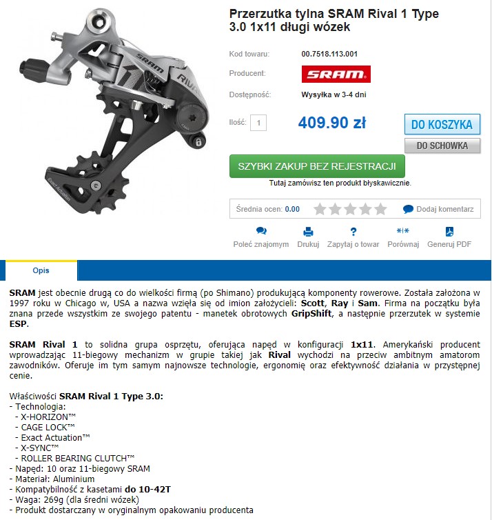

Chciałbym wymienić tylną przerzutkę na nowszy model. Aktualnie posiadam :
Blat 46/36 oraz kaseta 11-36T  (10 rzędowa) Przód i tył SRAM RIVAL 1.  Znalazłem w dobrej cenie tylną przerzutkę ale mam wątpliwości czy będzie to działać z 2x10 ???

Nie będzie. Ta jest tylko pod napęd 1x.

Nie będzie działać, jeszcze z innego powodu:
Ma inny uciąg linki niż sram 2x10.
