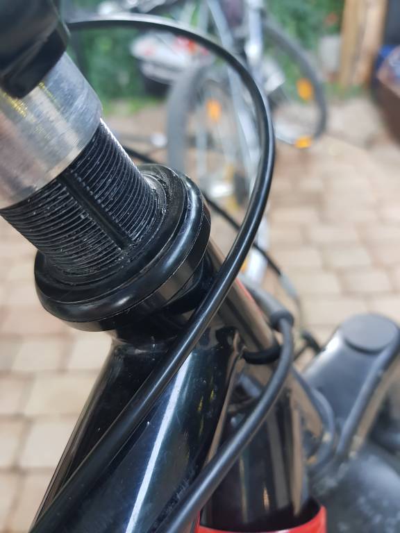

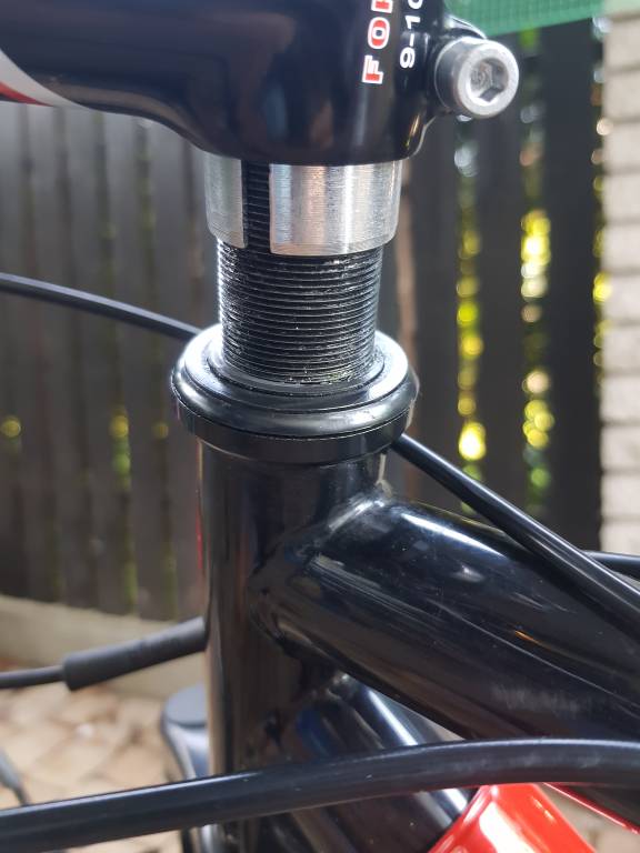

misiauek Opublikowano 14 Września 2020 Opublikowano 14 Września 2020 (edytowane) Hej. Stery z mostkiem ahead, ale jednak na gwint. Pytanie: jak skasować luz jak nie ma tej górnej nakrętki z klasycznych sterów, zaś kapsel od góry jest tylko po to żeby była rura zasłonięta...Btwin rockrider 300 - rower młodzieżowy z takim dziwnym patentem od początku. Wie ktoś jak tu zlikwidować luz na sterach? Bez sensu biegać z tym do serwisu, zwłaszcza w obecnych czasach gdzie kolejki jak do lekarza... Edytowane 14 Września 2020 przez misiauek

zenobek Opublikowano 24 Września 2020 Opublikowano 24 Września 2020 Przecież to są zwykłe klasyczne stery. Z foto wynika, że bieżnia górnego łożyska (nakręcana na gwintowany widelec) nie posiada przeciwnakrętki , a elementem połniącym rolę przeciwnakrętki jest mostek, który dociska ową bieżnię i zapobiega jej odkręcaniu. Po prostu odkręć bieżnię. Albo gołą ręką albo pzez jakąś szmatę, czymś podobnym.
