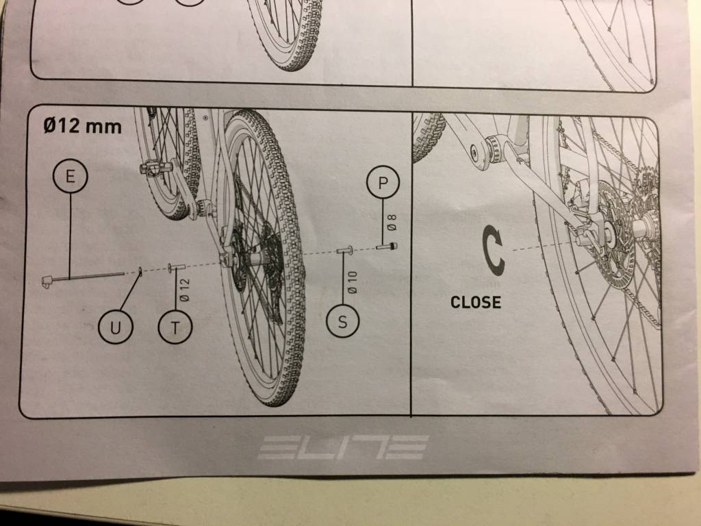

tymex775 Opublikowano 12 Września 2020 Opublikowano 12 Września 2020 Cześć, Mam rower z ramą na sztywną oś i koło na quick release, którego chce używać do trenażera. Kupiłem specjalny adapter od Elite, ale jego części wydają się być za krótkie - albo raczej, zakrętki osi piasty przeszkadzają i wydają się za bardzo wystawać, ale tych nie mogę ruszyć, bo są to gwinty trzymające łożyska (nie mylę się?). Otóż oś-adapter ma 16,8cm, oś piasty zajmuje 14,1cm, więc zastanawiam się, czy po prostu nie skrócić tych części (uciąć) i spróbować to tak wstawić do roweru. Te części to plastikowe T i S oraz metalowa P, która wchodzi do środka S. Może jakieś inne rozwiązanie? Fajne koło, szkoda go. Zdjęcia schematu adaptera: https://ibb.co/C6hQcY9 https://ibb.co/VNg81dF

PiotrekGT Opublikowano 13 Września 2020 Opublikowano 13 Września 2020 Patrzac po schemacie to ma prawo działać i raczej powinno. Opisałeś to troche chaotycznie, może nagraj jakiś film albo chociaż zdj daj bo cieżko mi zrozumieć co wystaje i co chcesz ucinać

tymex775 Opublikowano 14 Września 2020 Autor Opublikowano 14 Września 2020 9 godzin temu, Motke napisał: Tylko kogo obchodzi rozstaw widełek kilka centymetrów od środka osi piasty? I skąd ta pewność, że wgłębienie ma 3.0 mm z dokładnością +-0.1 mm? Moje rozwiązanie jest takie: efektywne długości części T, S i P muszą mieć wartość równą głębokości gwintu w ramie. Docinam je do takiej długości, między część a piastę daję 1mm podkładki, żeby wyrównać długość piasty (140mm - nie 141mm) do 142mm, z którymi kompatybilna jest moja rama (odległość między widełkami), zakręcam zamykacz i ucinam wystający z zakrętki nadmiar nagwintowanej osi. Co Panowie o tym myślicie? Wydaje mi się, że powinno to grać.
Accent_Szaj Opublikowano 14 Września 2020 Opublikowano 14 Września 2020 (edytowane) Godzinę temu, tymex775 napisał: Wydaje mi się, że powinno to grać. Wydaje się OK. Tym bardziej że to trenażer,więc kalectwo ci nie grozi.No i pod warunkiem że jak nie zabangla,to nie będzie Ci szkoda twgo adaptera Edytowane 14 Września 2020 przez Accent_Szaj
