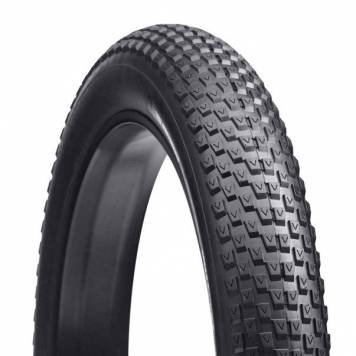

elmapeto Opublikowano 13 Września 2020 Opublikowano 13 Września 2020 Tak na prawdę szukasz uniwersalnych opon. Ciężko wybrać coś co na asfalcie i w piasku będzie dobrze jechać. Dla mnie tym kompromisem są takie veerubber Jeżdżę na takich katanach trzeci sezon.
