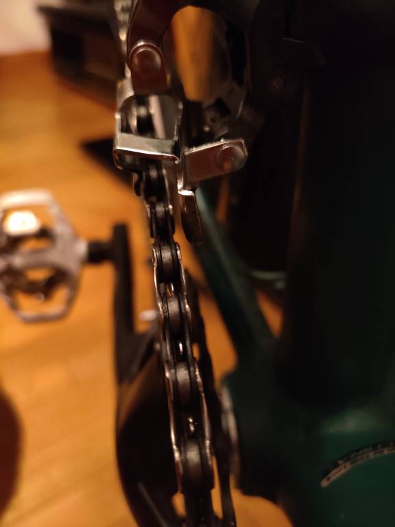

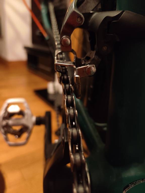

Sszaki Opublikowano 9 Września 2020 Opublikowano 9 Września 2020 Mam nowy rower (Fuji Jari 1.5) kupiony przez internet i sklep słabo wszystko ustawił, od hamulców po przerzutki. Tył udało mi się dobrze ustawić ale z przodu mam problem. Mimo kręcenia śruba H na dużym blacie z przodu i z tyłu od środka do małej zębatki łańcuch ociera lekko o zewnętrzną stronę przerzutki. Naciągnąłem linkę na maksa ale przerzutka nawet przy naciskaniu ręką nawet nie drgnie. Co może być jeszcze nie tak? Przerzutka to tiagra 4700 a korba to fsa tempo adventure, 46/30t.

Sszaki Opublikowano 9 Września 2020 Autor Opublikowano 9 Września 2020 Kręciłem na maksa. W pewnym momencie mechanizm przestaje się już wychylać. Odkręciłem mocowanie i lekko obróciłem minimalnie pomogło. Ale nadal wygląda to tak:
zenobek Opublikowano 9 Września 2020 Opublikowano 9 Września 2020 (edytowane) Jakaś dziwna (niestandardowa) linia łańcucha? Korba na kwadrat? NIedokręcona korba? Dokręć momentem 50Nm. Przejedź 50 km i ponownie dokręć takm momentem. Edytowane 9 Września 2020 przez zenobek 1
Sszaki Opublikowano 9 Września 2020 Autor Opublikowano 9 Września 2020 Niestety na kwadrat. Spróbuję jutro.
